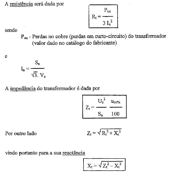

Bom dia quala influencia do ucc% (tensão curto-curto circito) do transformador no calculo da corrente curto-circuito a entrada do QBGT?
Este valor é variavel consoante o tipo de transformador a utilizar certo ? (oleo ou seco)

Aqui vai em anexo como deve calcular.
Quanto aos valores da ucc tem de ver os catálogos do fabricante em questão. E variam não só conforme se o transformador é de óleo ou seco mas também varia com a potência do transformador.

Era mesmo isso que eu queria

Existem determinadas situações em que é necessário limitar a Icc e por muitas vezes opta-se por eligir uma determinada ucc% ou zcc%.
Atenção que isto é um pau de dois bicos, pois com o aumento da ucc% e consequentemente diminuição da Icc, também vai aumentar a q.d.t. nos bornes do transformador.
caso tenhamos um quadro de MT com motores muito grandes (2MVA), pode ser um problema.
