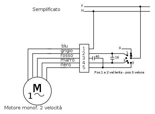

Olá, tenho um motor IB Mei Madrid de 5 fios azul, cinzento, vermelho, preto e verde de uma maquina de lavar roupa e queria o ligar para o reutilizar para uns projetos que tenho em mente alguem me consegue dar uma ajuda ai?

Re: motor maquina lavar
Mensagem por lcmmonteiro »
Espero que ajude.
Mensagem por Bruno_Martins »
eu estive a ver o diagrama que enviou porem nao coincide com os fios que o meu motor tem e mesmo depois de analisar bem ainda fiquei meio na duvida. Deixo abaixo algumas fotos do motor que possuo.
Edit: Ja resolvi o meu caso, obrigado desde ja pela ajuda. :V
