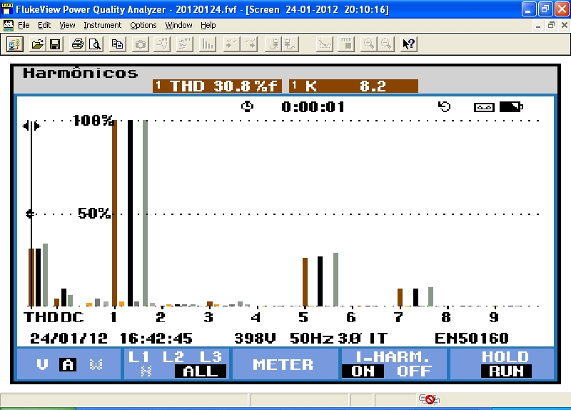

ola,
porque não devemos fazer um circuito trifasico para ligação de tomadas?
disseram-m que era devido ao neutro.
se as cargas estiverem devidamente equilibradas o neutro tem consumo,
se houver desequilibrio a corrente sobe um pouco e a subida e proporcional ao desequilibrio.
mesmo assim pode haver uma corrente excessiva no neutro?
ja agora deixo aqui outra questão
tenho um analisador que me esta a medir suponhamos R=1250A S=1300A T=1100A N=2100A
eu acho isso um pouco estranho e ja m disseram que podia ser o analisador que estivesse mal ligado.
isso e possivel acontecer???

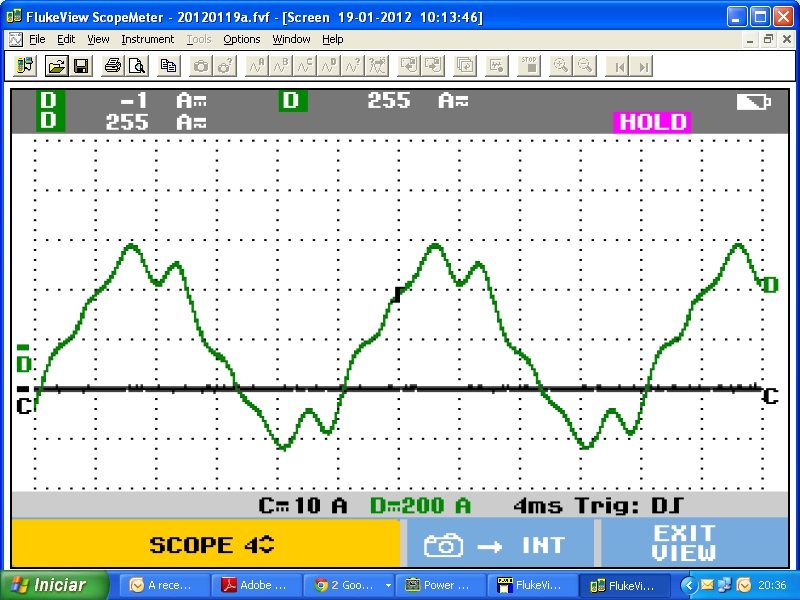

Sim é possivel, se, e de certeza que há harmónias (a 2ª e 4ª devem de estar presentes). Mas não podes estar a disser que o valor é "x" tens que disser qual o tipo instalação e se estás com a norma 50160.okinawa Escreveu: tenho um analisador que me esta a medir suponhamos R=1250A S=1300A T=1100A N=2100A

A tensão da nossa rede eléctrica tem a forma de uma onda. No caso do trifásico, em cada fase, a tensão é uma onda com a mesma frequência, mas cada uma delas está ligeiramente adiantada em relação à outra.okinawa Escreveu: podem-me trocar por miudos o porque de ser possivel.
isso e prejudicial certo???
Resultado: a soma destas ondas da zero (é mais fácil de ver com apenas duas ondas, se quando uma for para cima a outra for para baixo, a soma dá zero).
O que acontece é que dependendo daquilo que se liga em cada fase, a respectiva "onda" da corrente (a onda da corrente pode não estar alinhada com a onda da tensão) pode andar um pouco para a frente ou um pouco para trás e desta forma "estragar" a soma igual a zero.
Podendo mesmo em casos extremos, em que as ondas da corrente em cada fase estão todas alinhadas, atingir o máximo de corrente no neutro.
As fases devem estar tão equilibradas quanto possível, por uma questão de dimensionamento do condutor do neutro em casa, mas também porque a EDP também quer ter o mínimo de corrente possível no neutro.
A parte disso, se houver um desequilíbrio muito grande (corrente de neuro muito elevada) nas fases de um mesmo equipamento, provavelmente esse equipamento estará avariado.

Mas concluindo este assunto com cargas lineares não se obtém no neutro um valor de corrente igual à simples soma da corrente nas 3 fases mesmo que seja uma resistência, uma bobina e um condensador.
- Mensagens: 8138
Re: porque não se deve ligar um circuito trifasico a tomadas
Isto porque os valores que apresentas-te na medição, e principalmente do neutro.
Procura por harmonicas no forum.
Se quiseres vai ver estes.
http://www.bibliotecadigital.ufmg.br/ds ... _nunes.pdf
http://www.ppgmne.ufpr.br/arquivos/diss/189.pdf
http://www.gsiconsultoria.com.br/public ... nicos).pdf

A 1ª com scopemeter
A 2ª com analizador
Estamos a ficar off topico, mas..
A 1ª com scopemeter
A 2ª com analizador
- onda deformada.jpg (227.39 KiB) Visto 2090 vezes
- Harmonicos 30%.jpg (149.16 KiB) Visto 2092 vezes
