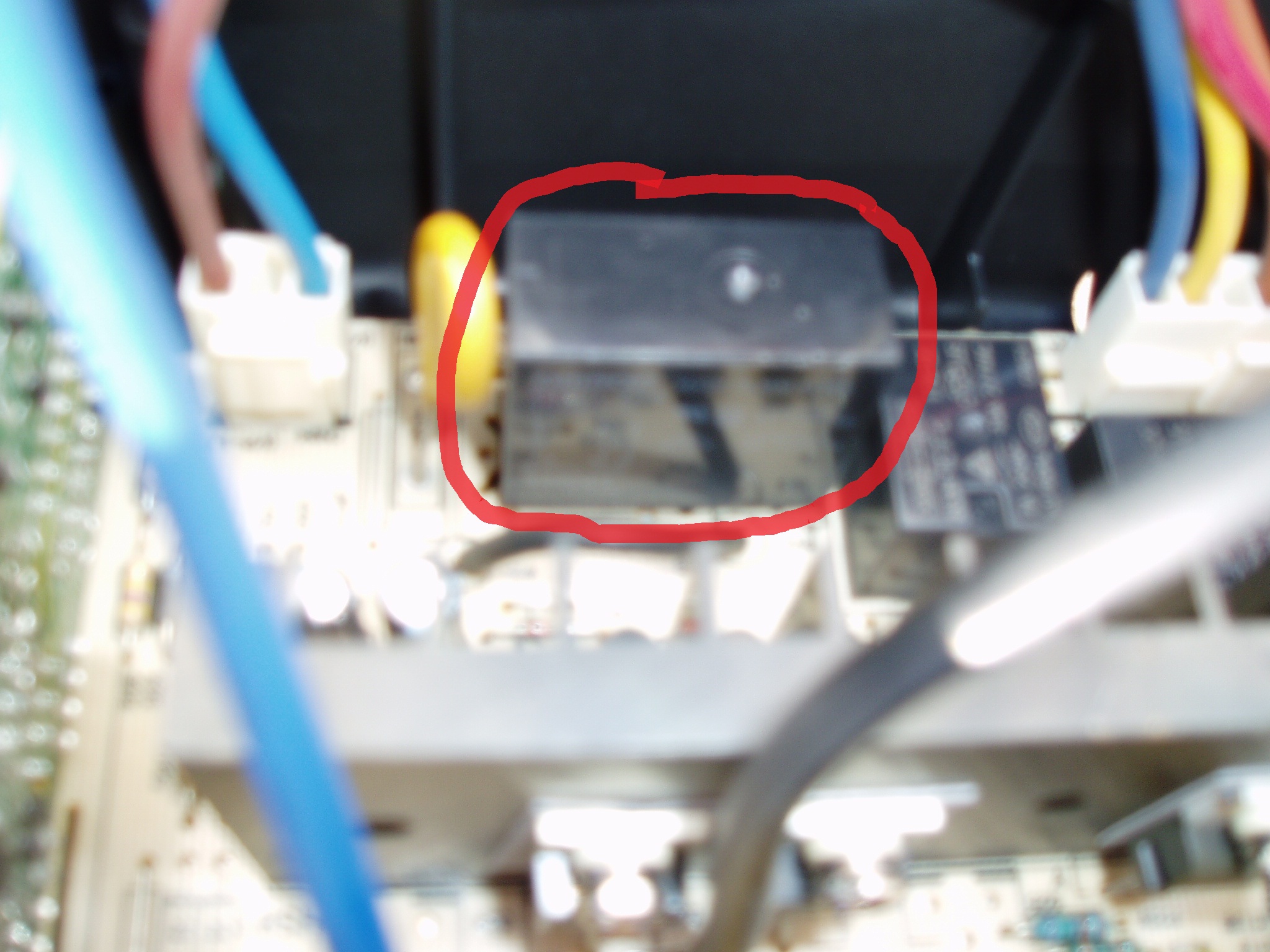

Olá, é o seguinte a minha UPS já tem 3 anos e começou a avariar quando havia uma quebra de energia o PC desligava-se e a UPS ficava com sinal sonoro continuo e primeiro que a calasse era um problema, retirei-lhe a bateria e vi que estava estragada , agora comprei uma bateria nova e ficou boa até descarregar a bateria nova, portanto a UPS não deve carregar a bateria, alguem podia dar umas luzes do que poderá ser???

Olá, a UPS é uma Mustek modelo: PowerMust 600 USB Input;220\230, 3.5A Output 220\230, 2.6A 600va 380w. O problema é que já gastei 15 euros numa bateria com as mesmas caracteristicas da que tinha a ups!!

Penso que o problema esteja nesta peça, mas não é para mim.

A peça é esta será que consigo arranjar??
OMRON G2RG-2A4
OMRON G2RG-2A4

ffjoao Escreveu:A peça é esta será que consigo arranjar??
Sim, isso é um relé que qualquer casa de electrónica tem,por ex. em Lisboa a Dimofel.

não o podes testar antes de ir comprar um outro...?
isso tem a alimentação da bobine indicada e por isso podes facilmente testar usando um multimetro...

Boas, eu penso que seja o relé sente-se ele a atracar e quando se passa começa aos estalos e não para, tambem por vezes faz muito ruido e reage ao toque, multimetro agora não tenho.

Boas, pedi informação para adquirir o relé numa loja online onde costumo comprar coisas e mandaram-me este link, mas pelas caracteristicas acho que não é igual, será que posso colocar este?? http://www.castroelectronica.pt/product ... pcb--omron
Se não for permitido links de empresas peço desculpa.
Este foi o pedido que fiz;
É o seguinte, gostaria de saber se têm este relé, (OMRON G2RG – 2 A 4 \ 12VDC \ CONTACT 8 A 250VAC \ 8 A 250V) ou equivalente e se estiver no site qual a referencia para poder fazer a compra.

os dois relés não são equivalentes como pode ver nos datasheets anexos, o que está no link faz comutação para um contacto ou outro, o que está na ups tem dois contactos independentes.
UPS-g2rg.pdf
(97.83 KiB) Transferido 118 vezes
G2R112 do Link.pdf
(562.51 KiB) Transferido 136 vezes

Obrigado pelo esclarecimento, vou enviar o pdf á loja para ver se conseguem arranjar o relé correcto.
