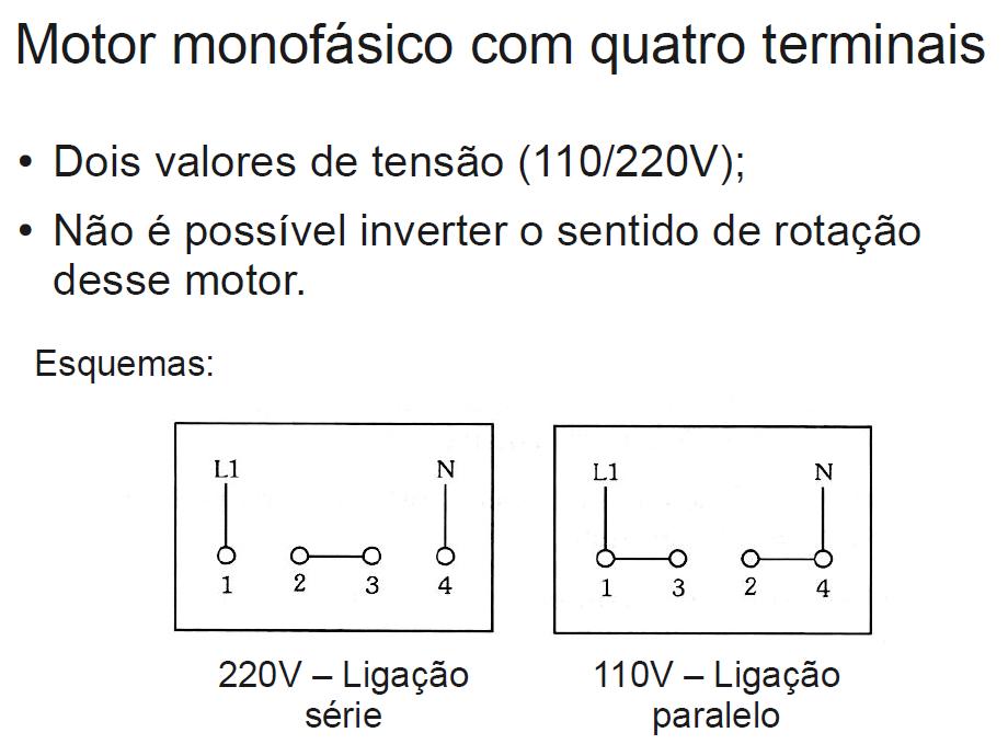

bom dia, tenho um motor mono com 4 pontos de ligação tenho 2ohm entre dois deles e 13 ohm entre outros 2 como ligo a alimentação e o condensador?
obrigado

Ola envio esta imagem tentando responder a sua questão.
Ligação Motor Monofasico.JPG (61.42 KiB) Visto 890 vezes
Re: motor monofasico
Onde se liga o condensador?

base tentativa erro, não encontrei nada de util catalogado para me ajudar, liguei com o bobinador que me disse mais o menos o que estava no post anterior, fiz um shunt em dois fios ficando duas bobines em serie, depois com as tres pontas liguei normalmente fase neutro e condensador... já liguei muitos motores mas este foi novo para mim.

Duzia12 Escreveu:Onde se liga o condensador?
Nem todos os motores mono precisam de condensador, os motores mono de fase dividida têm o enrolamento de aranque desfasado 90º em relação ao de trabalho, arranca e a partir de cerca de 80% da velocidade nominal abre um interruptor centrifugo que retira o enrolamento de arranque. Não tem condensador. Embora actualmente o mais normal é serem motores com condensador.

viva, tambem pensei que era um desses mas não... esses eu conheço
