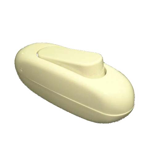

olá malta ,
sabem se existe algum comutador de escada tipo pera ...
já tenho tudo feito , calha colocada , interruptor simples substituido por um comutador de escada ...
só que a pessoa é idosa , e pediu-me muito para colocar um interruptor tipo pera para enrolar numa ponta da cama ...
sendo minha familiar e muito querida , disse que ia ver se existia ...
já fui a algumas lojas de material e nada ...
obrigados

Há disso da net pesquisa por "pera comutadora"

obrigado duzia ...
não consigo abrir o teu link e já fiz a pesquisa pela tua dica e deu-me a dimofel ...
assim que pudere vou lá dar um salto ...
não lhe vou dizer nada , arranjo a peça instalo e depois vejo o sorriso dela ...
é estes trabalhos que me dá muitissimo prazer fazer ...
obrigado duzia ...

sim existe, só que agora não é muito usual usar essas peras, o pessoal coloca comutador e inversor ao pé da cama.
Pera comutadora.jpg (37.6 KiB) Visto 2180 vezes

LOL, eu em minha casa exigi que fosse esse equipamento. Nunca se sabe que tipo de cama se lá por e sujeita-se a ficar escondido, ou descentrado do quarto...
Re: comutador de escada
Atenção que vais ter de ter "um cordão torcido de 3 fios" e falta ligar a fase ou o da lâmpada ao ponto comum.

O pior é arranjar os fios, vais ter de entrançar 3 flexíveis.

Ou em ultimo caso, usa um cabo FVV

ah pois é ...
tenho aqui ... um flexivel mesmo feito para lá ...
o que está lá de momento é rigido com um comutador normal ( provisorio até eu comprar a pera )
obrigados

Amigo tem outra solução (se não tiver condutores suficientes ) apenas com dois condutores em cada extermidade na entrada quarto e junto á cama e com botões pressão em cada extermidade e um relé na caixa de saida para a lâmpada faz com que liga desliga ao carregar na bobine do relè. isto se não tiver três fios para cada lado?
Os 3 fios é da roseta à pera

fios tenho , eu tive que fazer um caminho de cabos a calha tecnica da efapel , aquela mais pequena , com adesivo , para evitar furos...
um dia mais tarde se quiserem por algum motivo fazer mudanças no quarto é só descolar a calha , ou adptar a outra necessidade ...
eu tenho lá fio que liga ao comutador que adpatei a mesinha cabeçeira ...
mas quando comprar a pera , vou mudar os fios , vai passar a cabo para haver facilidade ao manusear a pera ...
como gosto de aprender , e como não sei o dia de amanha peço ao " DEUS AMIGO " será que poderia facultar-me um esquema das ligações da sua ideia ?
obrigados amigos

A ideia do colega é usares um telerruptor que cabe no interior de uma caixa de aparelhagem de 80x80x40 e que depois fases acionar atraves de botões de pressão, podes utilizar a quantidade de botões que quizeres, e funciona só com dois condutores.

A resposta é correta do ENERGY ! isto será mais iconomico envés de passar os três condutores de uma extremo ao outro mas se já tiver passado as peras comutadoras fazem o mesmo.
