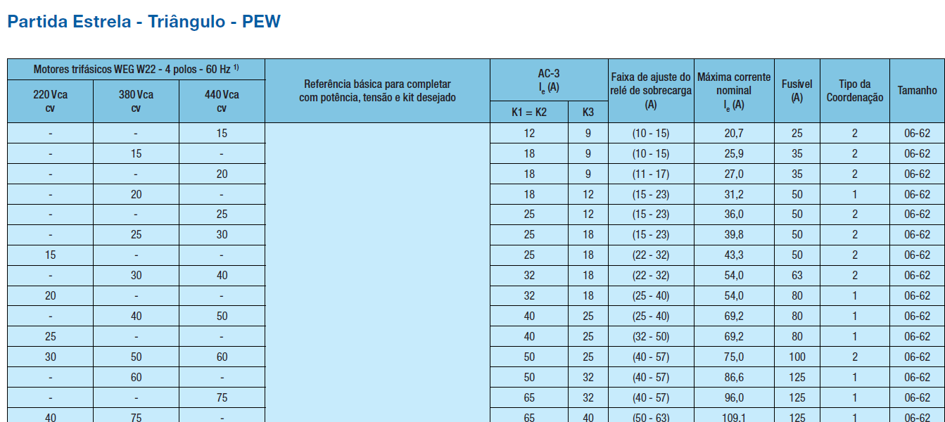

Boas! Das minhas tabelas técnicas que já uso Há bastante tempo, para um motor de 75 CV, 50HZ, 1500RPM arranque Y/D, sugiro a seguinte canalização electrica:
2 cabos [3x95+T]
No caso de utilizar relé térmico, regulação de 57 a 66 Amperes e o calibre dos Fusiveis do tipo aM (125A).
Visto que In=102A; Ia=234A e Ieq= In+Ia/3 = 180A
Espero ter ajudado.

De qq modo eu colocaria um cabo de 35 mm2:
FXZ1 0,6/1kV - 4G35 mm2
NOTA: A secção do PE terá de >=Sf/2. Também pode colocar:
FXZ1 0,6/1kV - 3x35+16 mm2
