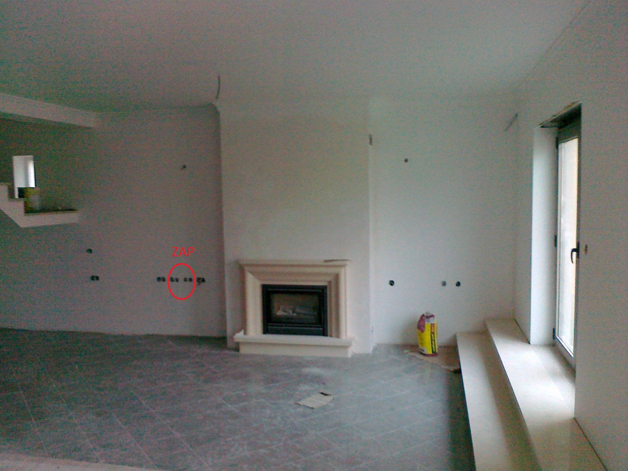

eu projecto com as 4 caixas e 2 tubos 25 e 1 tubo 32. E vou ver as obras e normalmente está conforme, apesar de já ter apanhado algumas onde só metem os 2 tubos de 25!!scuras Escreveu:eu prefiro instalar 4 caixas de aparelhagem ( 1 para PC , 1 para FO , 2 para CC , alimentadas com 3 tubos isogris 25 )
Eu acho que esta possibilidade da EFAPEL é muito útil para eliminar os "comboios" de caixas...scuras Escreveu:se bem que essa opção da efapel era 2 caixas aparelhagem alimentadas com 2 tubos isogris 32 o que é mais económico
Na minha casa tenho 8 caixas atrás da TV: 4 pra ZAP e 4 tomadas.
Fui eu que projectei assim, mas não sabia desse produto da EFAPEL, porque senão teria-o utilizado.

Esta frase é uma pergunta? Se sim, é dirigida a mim?ENERGY Escreveu: Boas
E que tal instalar uma caixa de pavimento.
Caso seja uma pergunta, e caso esta seja dirigida a mim, a minha resposta é:
- as tomadas estão ali muito bem, pois a casa é minha e eu sei o que quero ali colocar, e uma caixa de pavimento naquele local só ia prejudicar o que tenho em mente. Por alguma razão as tomadas não estão a 20cm do chão...
