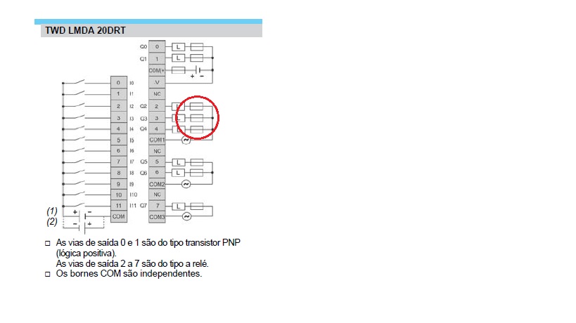

Olá a todos
Estou com um problema com um automato twido, uma das saidas nao esta a ligar, entao fui ver o datasheet para ver se aprendia mais alguma coisa e reparei numa imagem que parece ter um fusivel antes de cada saida do automato :wink: o automato é tao pequeno que nao me parece nada ter esses fusiveis em cada uma das saidas. mas agradeço a vossa ajuda, vou por uma imagem

E qual é a saída em questão?

Esse fusivel que estás a ver é no exterior do automato, se está instalado é no exterior e não dentro e esse esquema é fornecido para orientar a pessoa que instala, mas nem sempre é seguido à risca e possivelmente podserás não ter esse fusivel e teres é a saida queimada.
Mensagens: 5447
Re: plc twido
O mais certo é teres saída queimada. Já reparei autómatos, onde existia fusível interno sim, mas protegia conjuntos de saídas, por exemplo aos pares ou 4 logo de uma vez. E os fusíveis são diminutos, do tamanho de resistências SMD por vezes!!!
Mas no entanto, como o colega anterior alertou, o esquema que apresentou, o fusível é exterior, uma recomendação para proteger a saída,

saga Escreveu:E qual é a saída em questão?
é o OUTPUT5 que faz ligar a maquina
obrigado

nelmindo Escreveu:O mais certo é teres saída queimada. Já reparei autómatos, onde existia fusível interno sim, mas protegia conjuntos de saídas, por exemplo aos pares ou 4 logo de uma vez. E os fusíveis são diminutos, do tamanho de resistências SMD por vezes!!!
E é possivel reparar se a saida estiver queimada? E estando a saida queimada o led do plc que avisa que a saida esta on devia acender na mesma?

as saidas dos automatos não queimam assim tão facilmente mesmo as de transistor, já verificou as condições todas? as entradas estarão a dar condição? se tiver acesso á programação verifique se existete transições que condicionem a saida.
Sim, como já tinha dito, já reparei alguns automatos, e em algumas avarias, além do fusivel, o transitor que comuta a saída, também tinha ido à vida. O led da saída correspondente liga, mas não aparece tensão nos terminais.
Muito dos problemas são causados por curto-circuitos francos ou carga indutivas sem o díodo "freeweeling".

Se o PLC for o 20DRT da figura, então tem de alimentar o pino COM2, confirme se está feito. As saidas Q5 e Q6 são saídas a relé e apresentarão nos seus pinos, quando a logica programada for satisfeita, a tensão que aplicar em COM2

Ainda não sei qual é o problema mas fazendo uma alteração nos pametros da maquina a saida 5 ja ligou normalmente, mas a máquina continua sem funcionar :?
Olá, sim o PLC é o 20DRT, mas nao adianta alimentar o COM2 se o output 5 nao ficar activo

neste automato só as saida Q0.0 e Q0.1 é que são de transistor , as outras são a rele, portanto o comum 1 tem que ter tensão para o led respectivo de Q0.0 e Q0.1 acenderem, os outros comuns não precisam de ter tensão para os led acederem
amigo Rochiinha, confira as ligações electricas da maquina que está a reparar, algo está a falhar
se quiser dar mais pormenores, talvez possa-mos ajudar

jaimereis Escreveu:neste automato só as saida Q0.0 e Q0.1 é que são de transistor , as outras são a rele, portanto o comum 1 tem que ter tensão para o led respectivo de Q0.0 e Q0.1 acenderem, os outros comuns não precisam de ter tensão para os led acederem
O PLC tambem pode estar com algum erro na programa?
