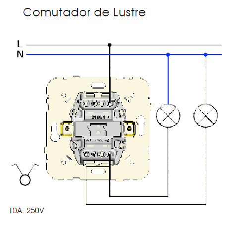

ajuda para ligar interruptor duplo e acender duas lampadas diferentes

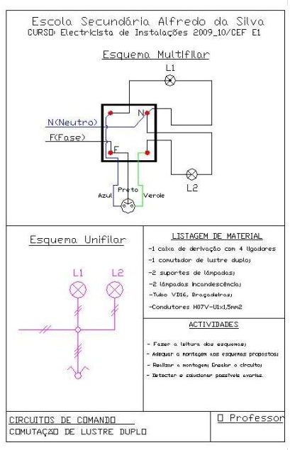

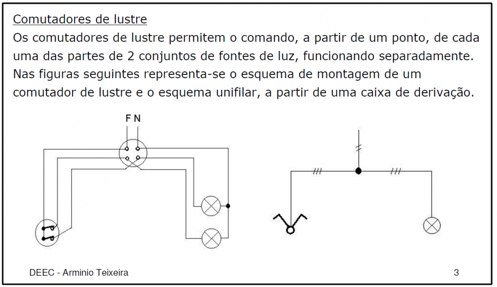

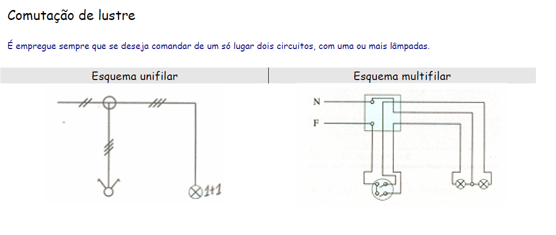

Re: ligação de interruptores
Aí vai, desculpa, ok!
A velha dita "Neutro e fase em pontos opostos na caixa", vá , lá, vá, lá, tanto faz
Para se ser mais esmerado, os fios nunca se cruzam fora das caixas e entram pelo mesmo lado do mesmo tubo ou cabo., mas............há cános........by duzia12
