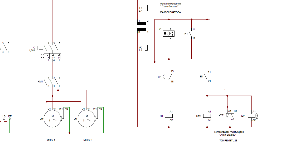

Boa Tarde a todos os colegas....
Tenho um problema em associar um temporizador multifunções da "Allen-bradley" 700-FEM3TU23 e uma celula fotoelectrica "Carlo Gavazzi" PA18CLD04TOSA, ambos são alimentados a 24V AC.
O meu problema é que como esta no esquema o temporizador esta sempre a funcionar, penso que tem a ver com a função seleccionada!, mas qual é a função para trabalhar com o sinal do sensor a entar em B1
Agradeço a todos os colegas que me possam ajudar.

Miguel Alves Escreveu:Boa Tarde a todos os colegas....
Em anexo segue um esquema para uma maq. que vai ser montada numa suinicultura tem a função de lavar as solas das botas de borracha dos trabalhadores.
descrição do funcionamento: O operario sai da suinicultura e passa por cima de dois rolos que fazem a lavagem das solas, ao entrarem na maq. accionam o sensor que por sua vez acciona o temporizador para 20 seg. ao fim desse tempo a maq. desliga-se.
Miguel Alves
Em anexo está a proposta do esquema. Se funcionar, não se esqueça de pagar uma "mine" ao pessoal, num próximo encontro.
Não é boa onda usar uma só protecção térmica, para dois motores. Um contactor sim, agora partilhar a mesma protecção (e repito, térmica) é que não.
(606.96 KiB) Transferido 135 vezes

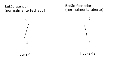

O contato 11-13 deve ser 13-14
O contato 21-24 deve sed 23-24

Mas qual é a letra de função que tenho de colocar no temporizador ? é que não estou a compreender...!

http://literature.rockwellautomation.co ... _-en-p.pdf
é na posição A
depois diga o resultado

Quando são contactos inversores (que deve ser o caso, porque deve estar a usar uma relé), os últimos algarismos costumam ser os 1,2 e 4

Agradeço a todos os colegas que me ajudaram com o meu problema, em especial ao nelmindo e ao jaimereis
A maquina já está a funcionar com o esquema proposto pelo nelmindo e com a função do temporizador dada pelo jaimereis.
