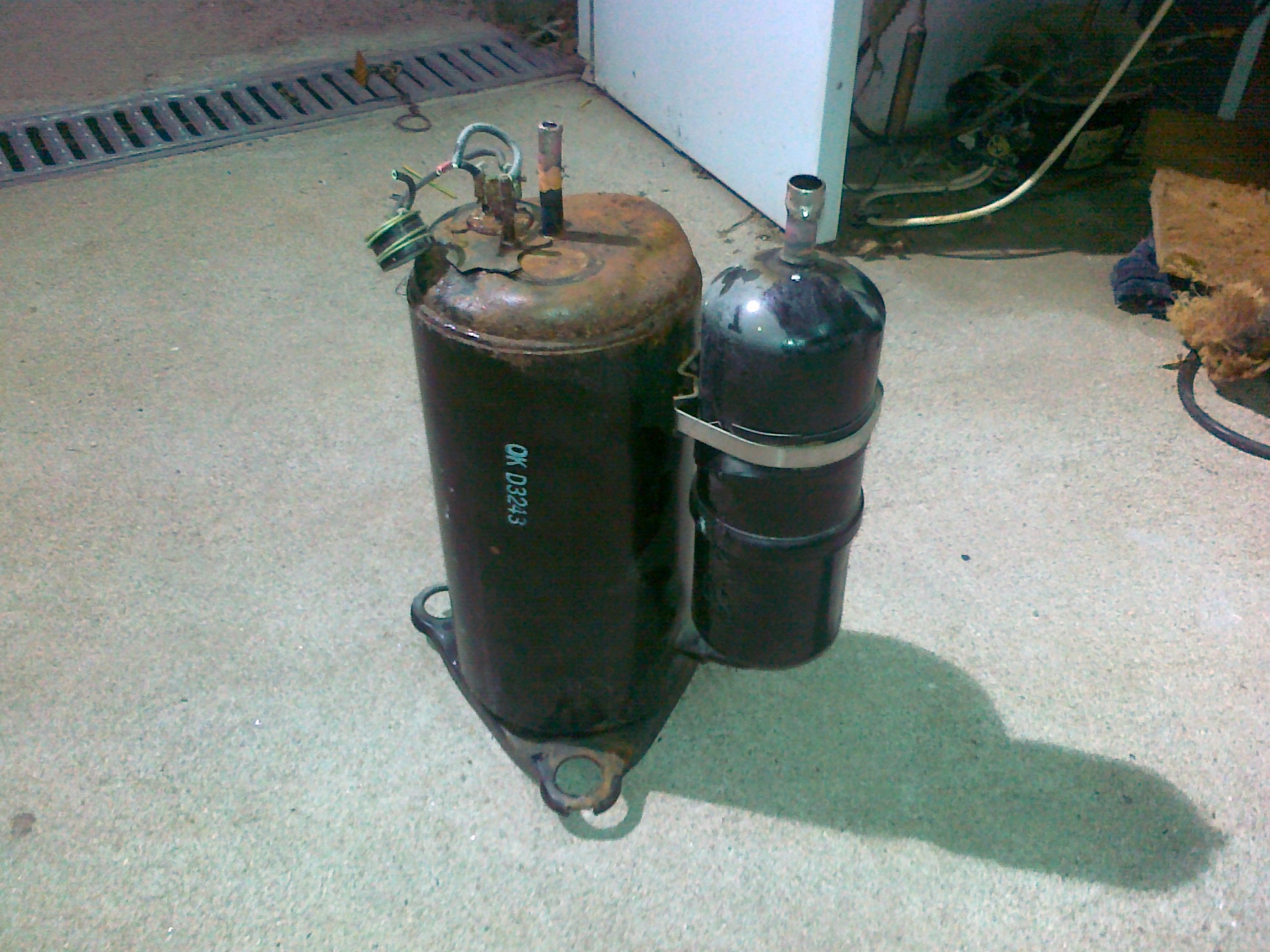

Boas colegas,
Tenho em maos um ar condicionado sharp 12000btu e o qual tem o compressor queimado, sei que já é bastante antigo mas é um trabalho de maquete para o curso. O que queria mesmo era colocar um compressor já dos refrigerantes novos, por exemplo 410, 407 ou mesmo até o 404, agora não sei até que ponto posso utilizar este compressor num ar condicionado preparado para r22. Ou então a segunda eptose era arranjar um compressor r22 e um fluido de substituição do r22.
Que me dizem em relação a isto, que opinião me dão.
qual é o fluido de substituição do r22.
Onde posso arranjar compressores R22 usados.
cumprimentos, Pedro Mendes

Então até já aproveitei para o tirar, agora é assim vou dar os numeros que lá estão, não sei se são estes ao certo, na parte de cima do compressor diz 2KS252D e 3AA01, na lateral diz OK D3243 e no deposito de liquido diz 7097302. Não sei se são estas as ref é que não tem nenhum papel colado nem chapa.

essas referencia é para uma unidade de 12000btu ,na chapa deve estar a potencia de frio em watts, confirma-me isso?
o compressor que tens é este?

Então a potência em frio é de 1280-1330W, bem pelo documento não sei bem.
Cumprimenos, Pedro Mendes

Deixo a foto para analizar melhor, mas parece-me que sim.
Cumprimentos, Pedro Mendes
