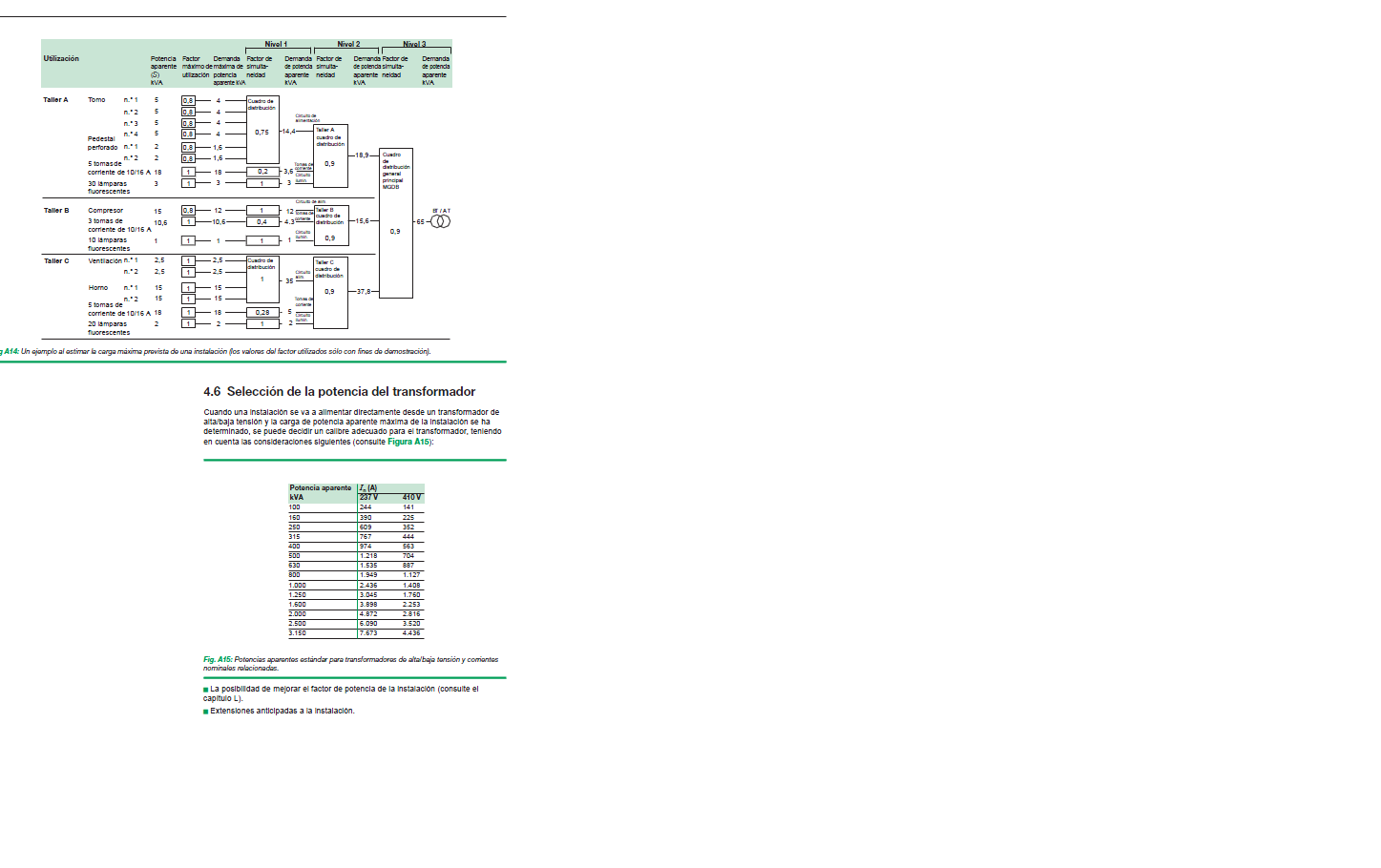

Para efectuar um balanço de potências de uma instalação deve de atribuir valores a:
1 - Factor de utilização máximo (Ku):
Iluminação e aquecimento = 1
Motores industriais = 0,75 a 1.
Nota: Pu=Ku*Pi
2 - Factor de simultaneidade (Ks1): É aplicado ao nível dos circuitos de cada quadro parcial.
Iluminação e AVAC = 1
Conjunto de motores = 0,6 a 1
3 - Factor de simultaneidade (Ks2): É aplicado ao nível do quadro parcial. De 0,6 a 0,9
3 - Factor de simultaneidade (Ks3): É aplicado ao nível do QGBT/QE. De 0,8 a 0,9
Potência global da instalação: P= Ks3*Pu
Vê o exemplo em anexo.

flyer2222 Escreveu:Boa noite.
Queria pedir a alguém que me pudesse esclarecer esta dúvida, que me explicasse como posso eu calcular o balanço de potência de uma instalação, seja ela, por exemplo, uma fábrica onde existem diversos equipamentos e componentes eléctricos, nomeadamente motores, iluminação (lâmpadas fluorescentes e incandescentes) e tomadas de uso geral.
Suponhamos que tenho as potências aparentes de cada componente/equipamento e ainda o respectivo factor de potência, tudo tabelado.
Como devo proceder para calcular o balanço de potência desta instalação?
Eu pensei em, 1º calcular as potências reais de cada equipamento/componente e depois somar tudo.
Potência real = Potência aparente * factor de potência
Corrijam-me se estiver errado.
- (3.77 MiB) Transferido 108 vezes
