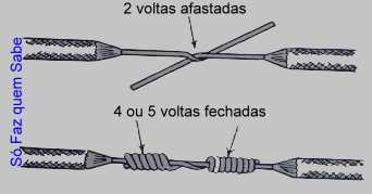

No meu tempo de escola aprendia-se a fazer emendas em condutore simples ou em cabos multifilares( uniaão estrela), e ai de quem não as soubesse fazer com qualidade e apresentação. Nesse tempo ainda não havia manda termoretractil, ajudava muito.
Essa instalação é uma BOSTA, eu não me responsabilizava por ela, talvez nem lhe tocasse, trabalho de electropedreiro na certa, mas se houver algum problema após esta ultima intervenção vão dizer que foi um electricista que fez o trabalho aldrabado.
A ligação em anexo pode ser estanhada e revesida com duas camdas de mang termo, fica sempre uma bosta mas nos idos de 70 era permitido.
- uniao de condutores.jpg (7.04 KiB) Visto 1959 vezes
