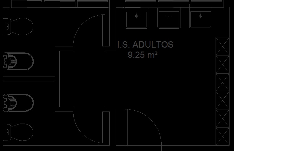

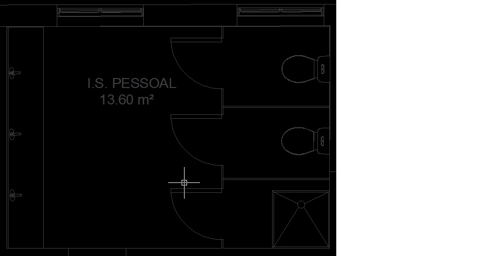

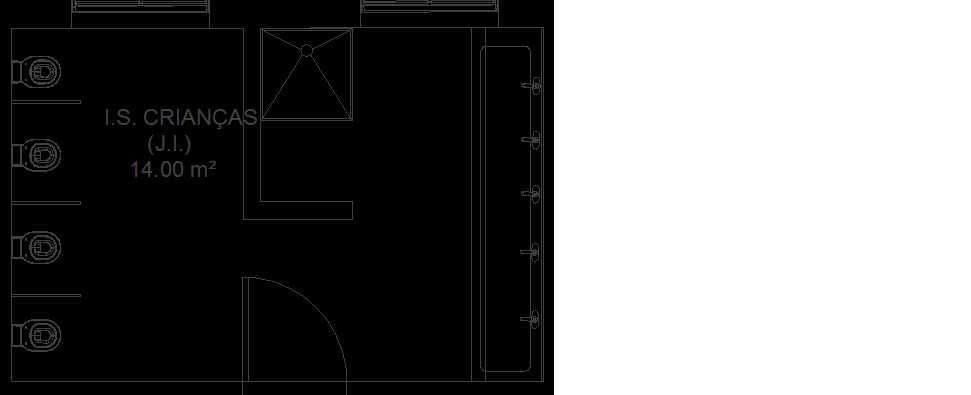

Deixo aqui alguns exemplos, para o Vosso comentário em relação ao enquadramento em termos de RTIEBT se é Balneário ou Instalação Sanitária ou Casa de Banho...
Este edifício é classificado como Recebendo Público.. Creche| JI
Gostava de saber a Vossa opinião, obrigado.

A questão é que esses exemplos foram considerados como Balneários, numa reunião que tive na Certiel pelo seu Técnico.
E a ser assim um balneário de um estabelecimento recebendo público é diferente de uma casa de banho ou instalação sanitária, tem que cumprir IPX5, e isso é mais complexo no exemplo 2 considerado Balneário de crianças será BA2 logo para além do IPX5 tem também que cumprir IP3X ou IP2XC... na prática a iluminação terá quer quase estanque...

Ok. Coloca luminárias IP55 do tipo industrial com lâmpadas T5.
Não vejo qual é o problema. São caras as luminárias?

Tal como eu disse, balneários têm chuveiro. Só não percebo porque motivo o primeiro exemplo também foi considerado balneário.
E aquilo no primeiro exemplo são bidés? Quem é que vai usar bidés numa casa de banho pública?
