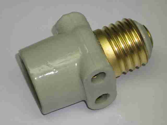

precisava de colocar o optimizador de bateria na minha garagem, no entanto não tenho tomada, apenas um interruptor para acender lâmpada
um amigo sugeriu me comprar um adaptador de tomada para lâmpada com casquilho por comando a distancia visto que a tomada so estaria activa com interruptor ligado e assim com comando desligava assim que entendesse
algo do género que anexo na foto

acrescento mais uma duvida, este tipo de acessorio é regulamentar?

Não, é proibido no mercado.

Boas, isso era o vulgarmente chamado suporte ladrão!
Por motivos óbvios deixou-se de fabricar há uns anos! :mrgreen:
Estes ainda vendem!
http://www.elpe.pt/product_info.php?products_id=4159

Pode tirar o neutro/terra da caixa de derivação até ao interruptor, a fase do interruptor e colocar a tomada por baixo do interruptor.
