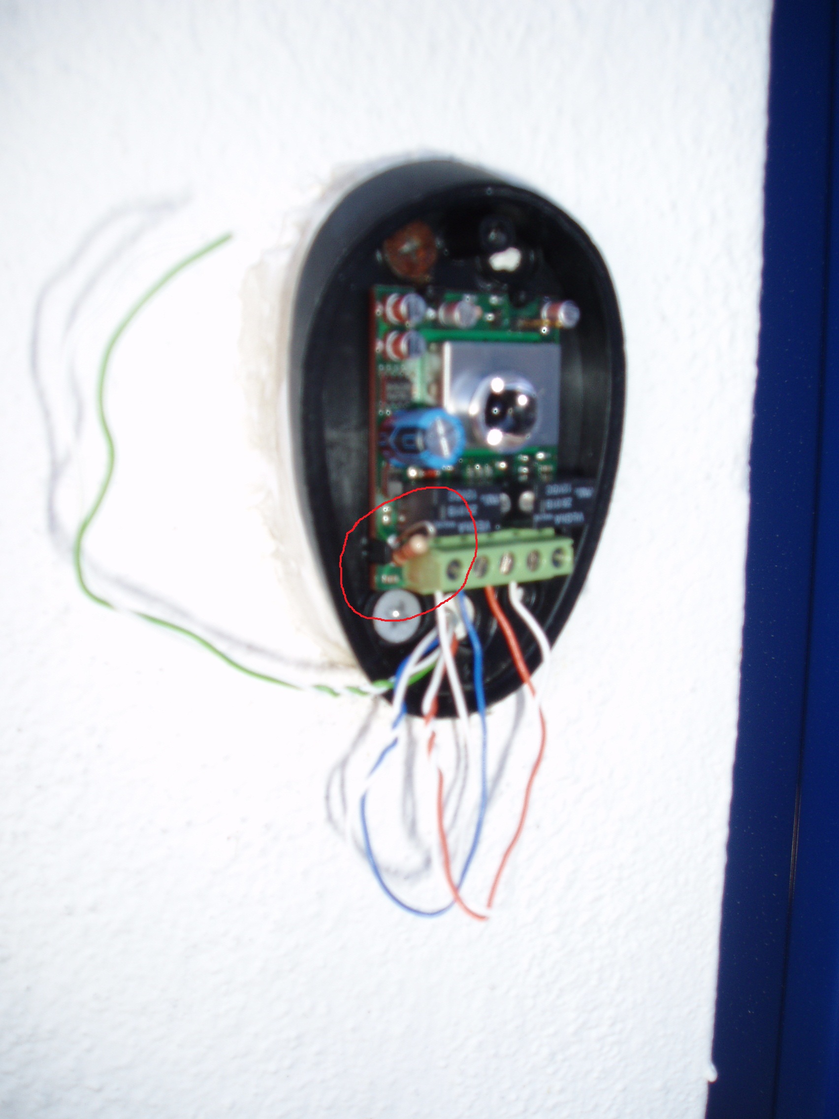

Olá, eu tenho um portão de correr com motor roger r30 e até agora sem problemas, mas á uns tempos que reparei que só ao pé da foto-celula receptora é que aciona o recuo do portão e quando tapo a emissora umas vezes funciona, mas são mais as vezes que não actua e tambem reparei que ao pé da receptora o relé parece ser mais forte quando actua em comparação quando interrompo junto á emissora, já vi ligações limpei as foto-celulas e continua na mesma????

Se tiver esquema e manual mande por favor para poder ser analisado e depois comentado o problema. Pela descrição parece haver algo com a alimentação dos relés mas só com o esquema se poderá sugerir medidas que permitam encontrar anomalias.

olá, eu tenho as celulas ligadas segundo este manual na pagina 4 na segunda opção e tenho os chunts feitos como no manual.

Depois de ver a folha de características e aplicação sugiro o seguinte:
a) como diz que lhe parece que o relé actua com pouca força, é provável que a problema esteja na na placa da célula receptora. Assim tem de verificar as tensões que lá chegam
b) Verificar o ajuste de sensibilidade ENC. se por acaso não está pouco sensível ( atenção ao aviso para nao colocar em sensibilidade max)
c) por ultimo verificar o próprio relé e o respectivo "driver" para as tensões aos terminais da bobina do relé.
Ou há um desajuste ou um componente deteriorado e pelas medidas poderemos ter pistas

boas, as tensões ainda não vi tenho o multimetro sem pilha, mas de qualquer maneira hoje vi alguma coisa as dicas que deu e estive a mexer na celula receptora e quando estava a retirar a placa do encaixe notei que a resistencia que está ao lado dos relés aquecia bastante e até parece que está com a cor um pouco alerada, será que isso é normal?? junto envio uma foto da celula.

Em condições normais as resistencias usadas num equipamento electrónico não devem aquecer ao ponto de ficarem com as características alteradas (como a cor que refere) contudo em muito equipamentos económicos as resistências estão sub-dimensionadas em potência e aparece esse fenómeno . Muitas vezes também alteram o seu valor. Essa resistencia tem de ser medida para saber se alterou o seu valor ou se qualquer outro componente associado está com defeito. Se enecontrar condensadores de tântalo (ou alguns tipos de electrolíticos) no circuito deve testá-los e medir a tensão aos seus terminais a ver se está dentros dos limites desse condensador ou se eles estão com defeito. Mas para isso tem de comprar pilha para o voltímetro

um pouco as cegas mas a avaria vai ser o relé no receptor. já não era o primeiro....

Venho desenterrar o tópico desta máquina, muitos anos sem chatices, mas agora anda qualquer coisa a falhar e ainda não consegui dar com o rato.
Aconteceu-me meia dúzia de vezes o seguinte, querer abrir, o pirilampo dá sinal, ouço algo tipo relé dentro do motor a fazer o clique e o motor não arranca, a outra situação é no fim de abrir e voltar a dar sinal o pirilampo para fechar, faz o mesmo, oiço o clique e nada.
Já despistei as células e o mecanismo de fim de curso, retirei-o fora, limpei e testei os microswitch.
Alguém poderá dar alguma dica ou algo que possa testar mais?

Qual era o problema ocorrido em 2011?
Como resolveu?
Tem agora uma avaria intermitente?
Consegue avaliar se o motor está em bom estado?
Consegue avaliar o condensador do motor?
Como resolveu?

O problema em 2011 era a fotocélula.
Sim, agora é uma avaria intermitente.
O motor no que diz respeito á parte mecânica parece estar funcional, em movimento nada de anormal e silencioso.
O condensador posso verificar com multímetro a resistência e continuidade, a capacitância já não.
Acha que o condensador pode ser uma causa?

As avarias intermitentes são as mais difíceis de despistar.
Parece que tem em seu poder o manual do equipamento (placa R701AC) portanto, com algum conhecimento:
1) Comece por refazer as ligações na placa;
2) Com auxílio do esquema vá fazendo "shunts" para iludir qualquer componente defeituoso;
3) Tente perceber quais as circunstâncias exatas no momento de falha.

O condensador em curto não está, só não sei se suporta carga, mas como até é coisa barata vou substituir assim que puder.
É normal o transformador estar bastante quente pela manhã á sombra e sem o portão ter sido aberto recente?
Estive a pesquisar pela placa principal, já está descontinuada e aparentemente a compatível é para esquecer, começar a por as barbas de molho para abrir os cordões á bolsa...

O transformador está alimentado em permanência.
O problema não será o transformador.
A placa principal é uma R70 1AC?
Consegue verificar os relés?
