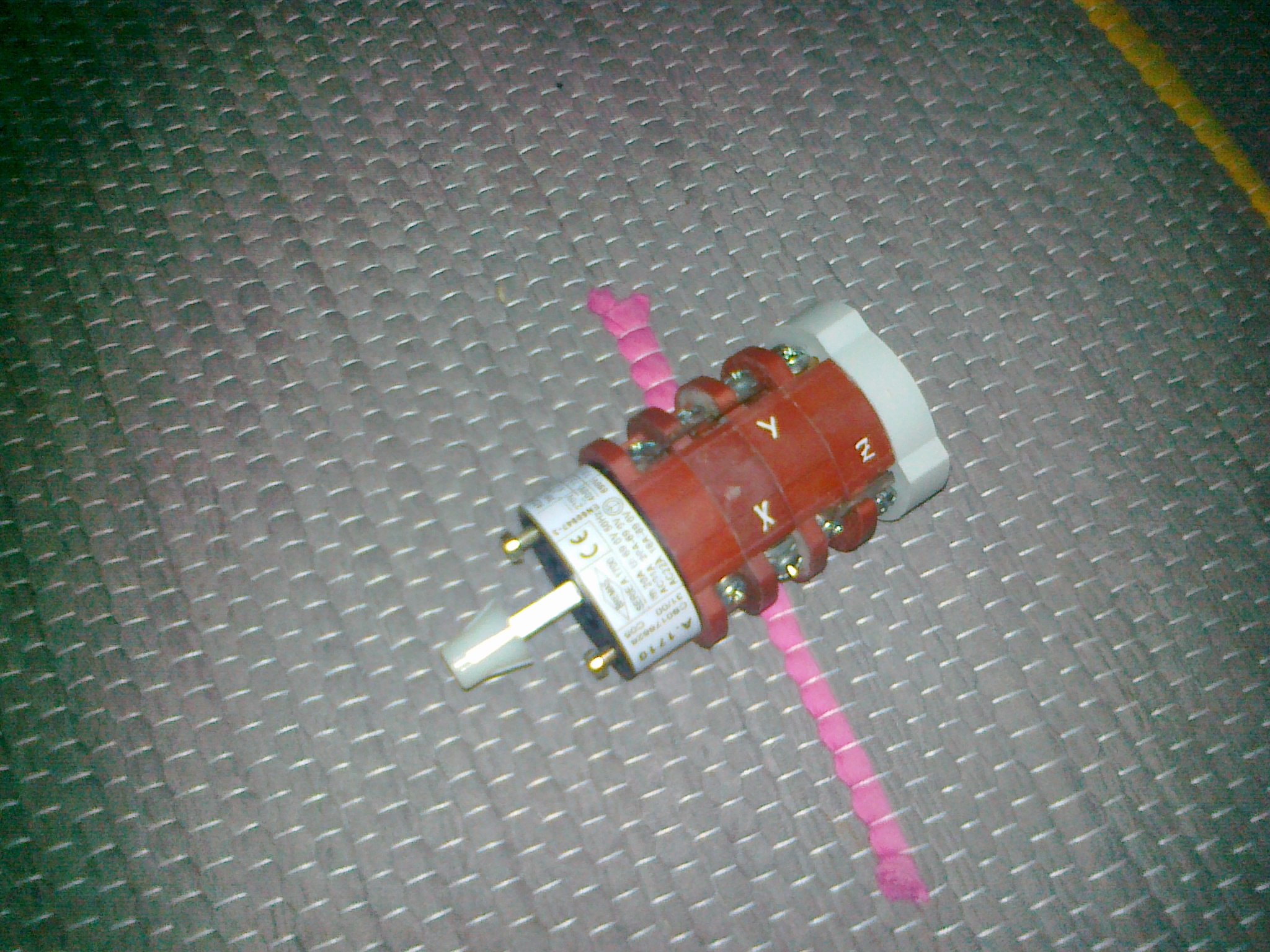

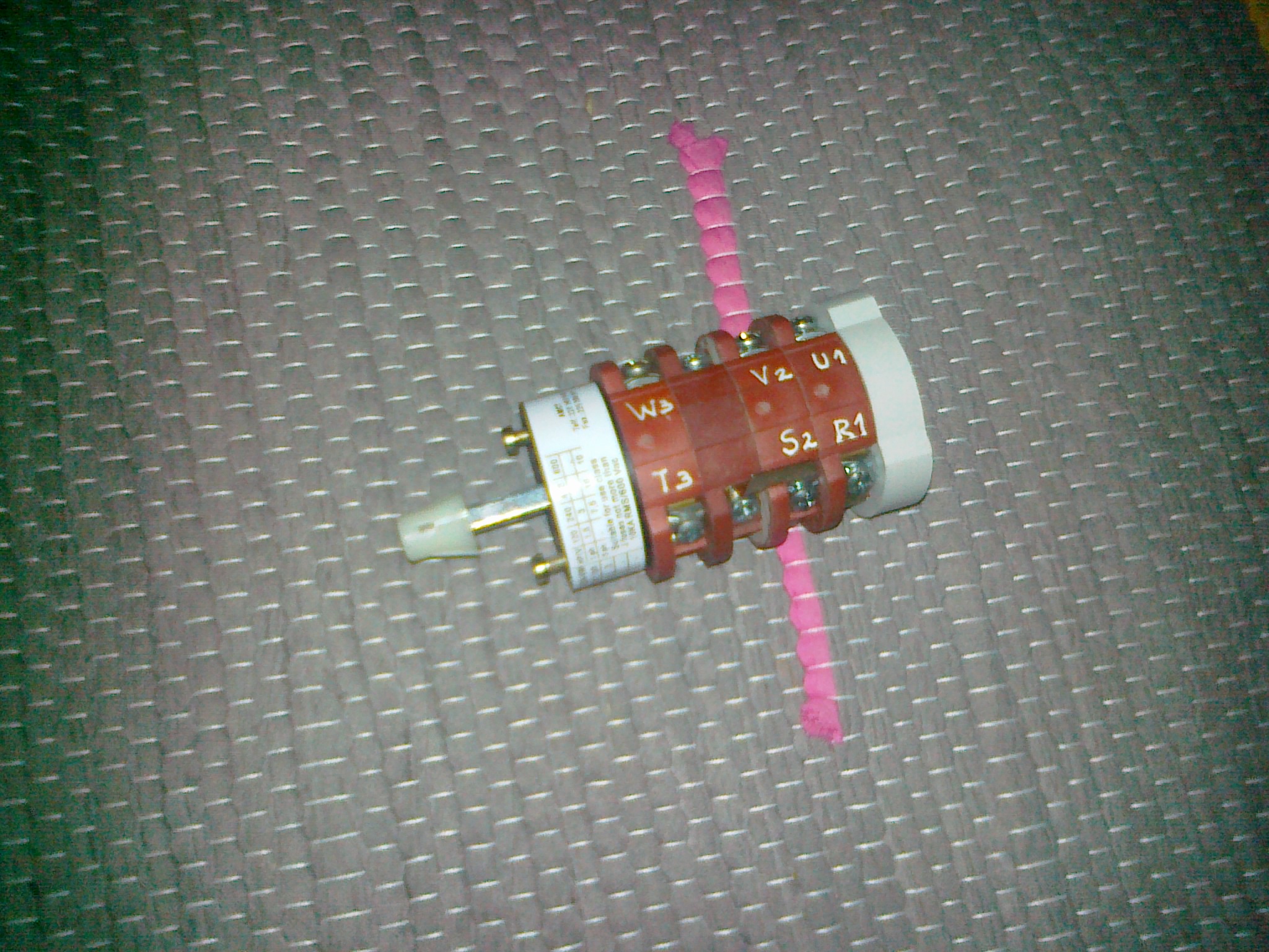

Boas noites colegas,
Precisso da vossa ajuda, estou com uma duvida na ligação de um interruptor de uma máquina que liga 1º em estrela e depois tem a outra posição que passa para triângulo, a minha duvida é onde ligar a alimentação e as saidas.
Em anexo envio as fotos do mesmo.
Cumprimentos, Pedro Mendes

Alimentação liga R S T.
Saída para motor (conforme placa de ligações da bobinagem) U V W e Z X Y.

Muito obrigado colega, mas para saber no interruptor qual é a estrela e o triângulo, vejo com um multimetro para ver qual é o primeiro a dar continuidade, e depois é só ir ver ao motor?J.Vieira Escreveu:Boas,

uma duvida?
isso é um comutador de cames
não será para ligar um motor dupla estrela?
tipo: velocidade 1; velocidade 2?
é que ligação estrela-triangulo por comutação manual , eu pessoalmente nunca vi!!
mas pode existir, lá está todos os dias se vê coisas diferentes

Bem realmente é de 2 velocidades, mas faz mesmo o arranque em estrela e depois passa para triângulo, na própria chapa do interruptor vem lá o simbolo.

as rotações de estrela para triangulo tem diferença minima
consegues ver a chapa do motor?

Se for mesmo um Arrancador Estrela-Triângulo envio em anexo um esquema que te poderá ajudar.
Quanto ao arranque estrela-triânglo com execução manual, ainda existem alguns neste País.

só um pormenor, é melhor se certificar que é mesmo estrela triangulo, pois se for para um motor de duas velocidades quando passa para a segunda tem de shuntar o enrrolamento da primeira. E sei que existem os dois tipos de interruptores, é que no passado já tive um problema destes mas já não me lembro bem, mas sei que o problema estava no interruptor.

assim de repente esse interruptor mais parece um corte geral de alimentação ao circuito de arranque estrela triangulo....
nos quadros que me aparecem com sistema estrela triangulo, esse interruptor apenas faz corte geral na entrada....parece-me irrelevante que sigas muito á risca a indicações que estão no interruptor a não ser que tenhas um identificador RST porque de outra forma vais ter mesmo que confirmar a direcção de trabalho do motor em causa...
o esquema posteado corresponde exactamente a um sistema estrela triangulo convencional.....parece-me que o que tens nas tuas fotos é um simpes interruptor geral...~

1º Um motor de duas velocidades, não é ligado em (estrela-triangulo) normalmente
2º um motor de duas velocidades pode ser com duas bobinagens, ou uma bobinagem para duas velocidades
, e são ligados de maneira diferente.
3º Tens que disser o que tens lá.
