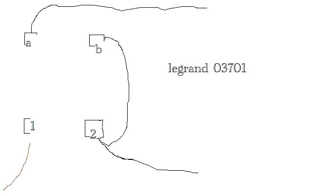

A. Castro mesmo com o esquema nao estou a conseguir desenhei o esquema do automatico legrand
sera que me pode ajudar?[url][url]

cuidado porque os automaticos de escada podem ser ligados em modo 3 fios ou em modo 4 fios
se a instalação fôr a 3 fios e o selector estiver em 4 faz pum!!!! se fôr a 4 fios e o selector estiver em 3 faz pum!!!

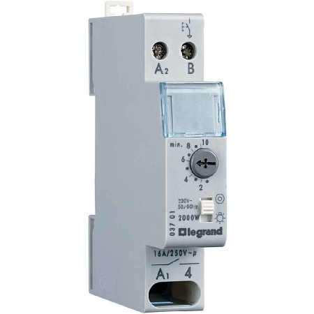

Colega jpires1, o dispositivo em avaria é igual à seguinte imagem?
- 694650_1111606[1].jpg (42.93 KiB) Visto 1734 vezes

Olá, também sou novo nestas coisas e estou com um problema semelhante, e agradeço desde já toda a ajuda que me possam prestar, o prédio a onde eu habito tem dois pisos com 4 apartamentos, tem cerca de tinta anos a construção, a instalação das escadas há muito que está avariada funciona mas só 5s não dá quase para chegar ás escadas, decidi tentar resolver o automático é muito antigo e tem de ser subsistido, comprei este automático legrand03701, identifiquei os cabos que estão ligados ao antigo que são 3, F, FL, FP, no novo automático liguei F ao A1 FL ao B e FP ao A2 e fiz o (xant) A1-4 conforme este esquema Multifilar[img][IMG]http://img37.imageshack.us/img37/2907/esquemagx.jpg[/img]
Uploaded with ImageShack.us[/img], resultado quando carrego no pulsor ouço o automatico ser acionaddo mas as luzes não ligam. se alguem tiver dica do que se poderá estar a passar era muito bem vinda.
Re: automatico de escada theben elpa 8
consoante com os fabricantes, modelos etc, ha varias esquemas de ligaçaofuynha Escreveu:decidi tentar resolver o automático é muito antigo e tem de ser subsistido, comprei este automático legrand03701, identifiquei os cabos que estão ligados ao antigo que são 3, F, FL, FP, no novo automático liguei F ao A1 FL ao B e FP ao A2 e fiz o (xant) A1-4 conforme este esquema Multifilar
não estas a usar a esquema certa, olha no lado direito do seu automatico e la esta marcada a esquema de ligação, se não me engano o xant esta errado tambem

Aqui vai o esquema do ELPA 8, depois é só rodar o seletor lateral para a posição 3 ou 4 consoante a instalação que tiver, veja neste link: https://www.google.pt/search?q=esquema+ ... d=0CEQQsAQ
O esquema da Legrand, pode tambem obter num dos catalogos da Legrand.
