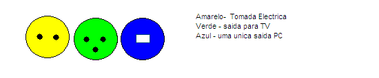

Caros Amigos :)
Surgiu-me uma duvida relativo ao ITED 1, portanto não este em vigor, mas o antigo.
Pergunto: perante este desenho que vos mostro está conforme a norma ITED1 ?
Posso só ter um tomada RJ45 ? nesse caso como ligo o Telefone ?
Parece-me que o mais correcto é ter 2 tomadas rj45
Outra coisa colocaram as 3 tomadas junto vou ter problemas ?

Boas, com uma RJ45 ligas rede ou telefone, mas nada impede de teres mais RJ45, pelo esquema não vejo nada de anormal!

podes ter mais que uma tomada RJ45, e até todas umas lado de outras 2,3,4.....podes ocupar a parede toda

pode estar de acordo com o ITED 1 sim, esse conjunto de tomadas está localizado em que divisão?
no ITED 1 podias ter 1xTV+1xRJ45

Tenho este conjunto nos quartos na hall na cozinha e na sala (1 de cada lada da parede, uma delas ZAP)

O ITED só define minimos.
Os minimos do ITED1 para edificios residenciais sao 1 PC e 1 CC por quarto, sala e cozinha.

esta resposta não foi muito esperta... o user estava apenas a dizer-te, a confirmar-te, que efectivamente, podes encher as paredes de tomadas se assim entenderes, que não há problema!
O manual estabelece somente um mínimo.

De qualquer foema vou tentar colocar mais um cabo de rede para ter dois.
Posso passar 3 cabos juntos certo ? ou seja 2 de rede mais um para Tv ?

se o tubo permitir... podes.

vejamos, eu no hall tenho
2x 2 tomadas rj 45 em 2 tubos que vão para a ati... passam lá os cabos perfeitamente e com jeito ainda lá passa mais um ;) um ao lado do outro, no mesmo espelho que é duplo :) ;)
agora podem pensar... 4 tomadas? rj45?? sim..
netcabo: tv + telef + internet a injectar sinal por ali :) a 4a tomada logo se ve.. ou fica para access point que a netcabo ja tem ou para um telefone que eu ali possa por
depois tenho na sala:
1 atras da tv 2xrj45
1 atras do sofá 2xrj45
+ 1 junto à mesa 2xrj45
nos quartos existe sempre 2x 2xrj45

Tubo diâmetro 32.
