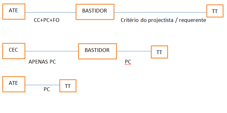

Re: ITED 2 - Armazém Industrial
Boa tarde
A minha opinião perante as situações aqui reportadas é a seguinte:
Existindo um ATE e um (ou +) Bastidor a jusante do ATE => obrigatoriamente a aplicação das 3 tecnologias (PC+CC+FO) entre os vários PD (ATE, Bastidores);
Não existindo um ATE (apenas por exemplo uma CEC (caixa de entrada de cabos) + um bastidor) e o requerente não desejar concretamente a fibra e o coaxial, considero que apenas é necessário o uso dos pares de cobre.
Eventualmente se as necessidades não forem muitas (poucas tomadas de pares de cobre) e com isso excluir o uso do bastidor então poderemos apenas considerar a aplicação de um ATE e por consequência apenas o uso de uma das tecnologias (pares de cobre).
PS- apenas considero ATE e bastidores como PD.
No segundo caso tem que chegar com as 3 tecnologias ao Bastidor, pois neste caso o Bastidor acumula funções de ATE e PD Principal.
Caro amfys, respeito a sua opinião mas continuo a não concordar.amfys Escreveu:No segundo caso tem que chegar com as 3 tecnologias ao Bastidor, pois neste caso o Bastidor acumula funções de ATE e PD Principal.
No manual refere "ligações entre PD" e neste caso mesmo considerado o bastidor a funcionar com ATE+PD continuamos a ter apenas um unico PD.
Expliquei-me mal.
O que eu quero dizer é que tem de deixar a tubagem para as três tecnologias.
Nem sequer deve passar o cabo PC entre a CEC e o bastidor porque a CEC é apenas uma caixa de passagem (não confundir com a CEMU das moradias).
