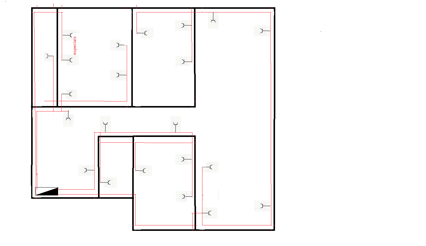

Boas , fiz esta planta no papel e passei-a rapidamente para o paint , podem-me dizer se estas ligações das tomadas estão bem feitas ?
Não liguen á planta em si , foi feita á pressa o que interessa é se as ligações estão bem .

Viva,
Marca em planta a wc e cozinha. Os circuitos para as Wc´s são directos ao Quadro, e na cozinha temos um circuito directo para fogão(4mm2), forno, MLL e MLR, e o da bancada que fará até 8 tomadas por norma.

Olá,
A cozinha deverá ter circuitos directos ao Q.E., tais como as máquinas o fogão e o forno. Se reparar não está desenhado na planta a localização da cozinha nem as suas alimentações. Em relação aos quartos considere cada circuito com 8 tomadas e implemente as tomadas que ache necessário.

As derivações num circuito de tomadas serão feitas nas próprias tomadas, usando uma caixa de aparelhagem funda, e não em qualquer parte do circuito. Em obra ninguém te põe uma caixa de derivação num circuito de tomadas, salvo casos excepcionais...

MAs isto é para fazer na escola , numa prancheta de madeira . Tipo uma simulação , está a entender ?

Se isso é para a escola, deves estar a aprender certo?
Pois bem, só não erra quem não faz.
O que o nosso amigo quiz dizer foi: Na planta do T2 que desenhaste, escreve em cada divisão a descrição da mesma, ou seja, quarto sala, cozinha, wc etc.
É que para mais tarde, á parte de uma outra série de normas e regras, deves ter pelo menos em conta que por exemplo, para a cozinha, tens de ter circuitos directos a vir do Q.E. para o forno eléctrico (3*4mm2 de secção), um circuito para a máquina de lavar roupa (3*2,5mm2), outro para a maquina de lavar loiça(3*2,5mm2) e um outo circuito directo para as tomadas de serviços gerais (aquelas que normalmente ficam espalhadas pela cozinha para ligar um ou outro equipamento.
Tudo isto para te explicar que só para começar na cozinha tens de ter 4 circuitos independentes a virem directos do Q.E.
Logo percebes que se não identificares as áreas dificil será dizer se está certo ou errado.
Espero ter ajudado

Atenção as tomadas de uso geral na cozinha. Apenas podem ser 4 tomadas por circuito. Só e apenas na cozinha.

Viva,
Colega onde é que viu isso escrito no regulamento. Que eu saiba basta que a corrente In do circuito para o circuito em causa fique abaixo da sua protecção, (16A).

sergio.tavares Escreveu:Atenção as tomadas de uso geral na cozinha. Apenas podem ser 4 tomadas por circuito. Só e apenas na cozinha.
será possível explicar em que se baseia para esta afirmação?
