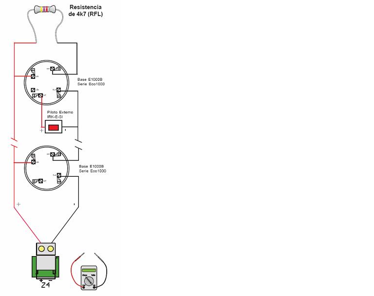

Grande parte dos sistemas de alarme de detecção de incêndio regem-se por regras básicas que são comuns á maioria destes.
Principais características que distinguem as variadíssimas centrais de detecção...
- Zonas As zonas são bastante importantes para que possamos configurar de diferentes formas cada sector a proteger pelo sistema.
- Alarmes É outro factor importante nas centrais de incêndio e também nas de intrusão, a configuração da actuação do sistema de alarmes.
Explos:
Primeiro alarme interno e depois o externo
Botão de pânico activa todos os alarmes, etc...
- Contactos Auxiliares Por vezes é aqui que existe uma grande diferença entre as pequenas e as grandes centrais. Estes contactos é o que vamos utilizar para activar splitters de extinção automática, destrancamento de portas, corte de energia eléctrica, etc...

Esquema de ligação de uma zona convencional para a série de detectores Eco1000.
