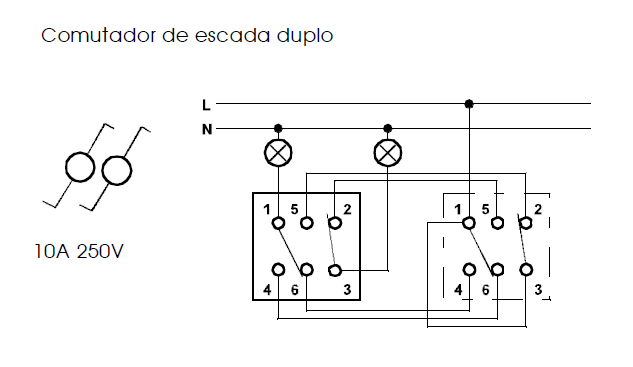

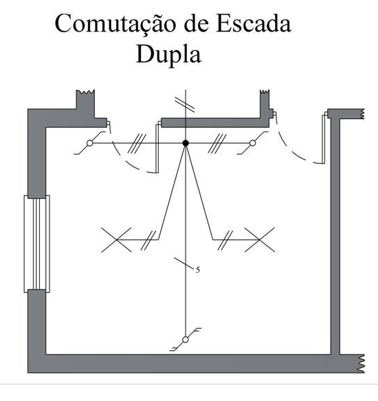

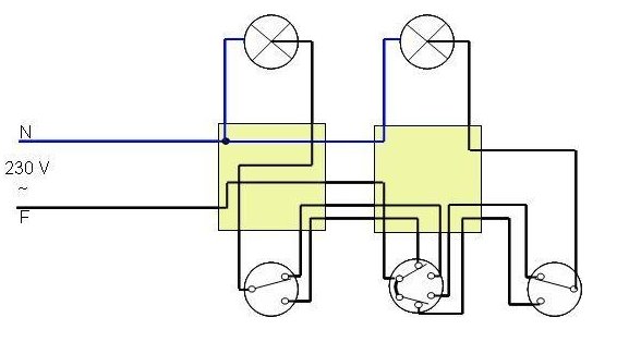

ja pesquizei no fourm e fora mas ainda não encontrei um esquema para o que necessito: duas areas distintas cada uma com seu ponto de luz e com 1 comutador de escada para cada e um duplo que controla as duas. Alguem tem ideia deste esquema?
Re: comutação de escada com 3
Dois comutadores de escda duplos um 5 fios o outro seis fios
