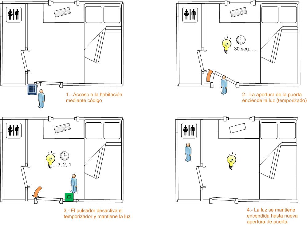

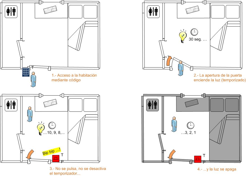

Caros,
Tenho em mãos um sistema de fechadura (sem fios) para uma porta através da introdução de código. O que me estão a propor é criar um sistema como o que envio em anexo, que eu sinceramente não acho execuível, em que a abertura da porta faça ligar as luzes. Alguém já instalou um sistema parecido? Quais os equipamentos que preciso para fazer isto? Obrigado

É perfeitamente possível. Depende exactamente do que pretendes.
Isto é um trabalho de escola? Estamos a falar de PLC's? De sistemas de fechadura electrónica?

É um pedido de um cliente para instalação em quartos, e então enviou-me a fechadura que queria e este "manual" sobre como deveria ser feita a iluminação. Estamos a falar de um sistema de fechadura electrónica que funciona apenas através de pilha.

Podes utilizar um contacto magnético para detectar a abertura da porta e um relé temporizado para fazer a contagem.

Tem uma solução que não envolve a fechadura deles, que é precisamente com um contacto na porta. O problema é que se estiverem duas pessoas no quarto, uma ficar na cama e a outra sair, a que está dentro do quarto fica sem energia.rainbow Escreveu:Boa noite.

Pois, tens uma certa razão...mas soluções perfeitas não existem.
Para dizer a verdade, a pessoa que fica dentro do quarto, não fica sem energia...basta que quem vai sair, após abrir a porta, carregue no botão.
Mas eu percebo o que queres dizer.
Podes tentar complementar com um sistema de detecção de movimento / presença. Por exemplo, após a abertura da porta, inicia o procedimento de detecção.
Ou implanta a solução pedida nos desenhos, com recurso a contacto (magnético, mecânico, sensor indutivo, sensor capacitivo, etc.) ou então tem de
expôr o que é pretendido exactamente, para que possa ser ajudado.
