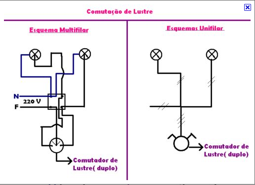

Esquema mal feito-Comutação de Lustre

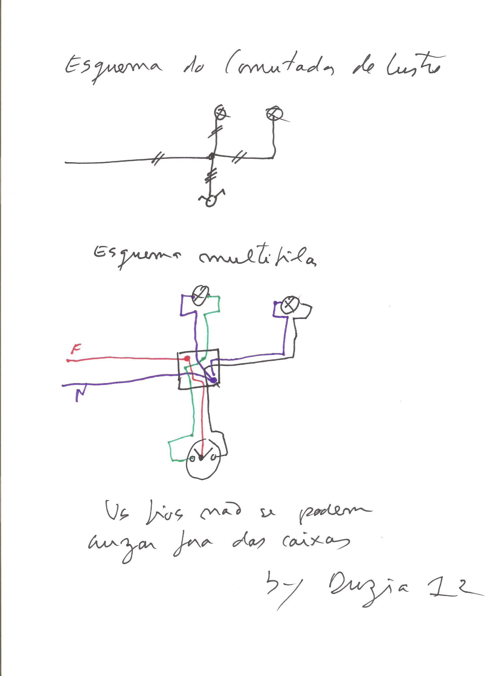

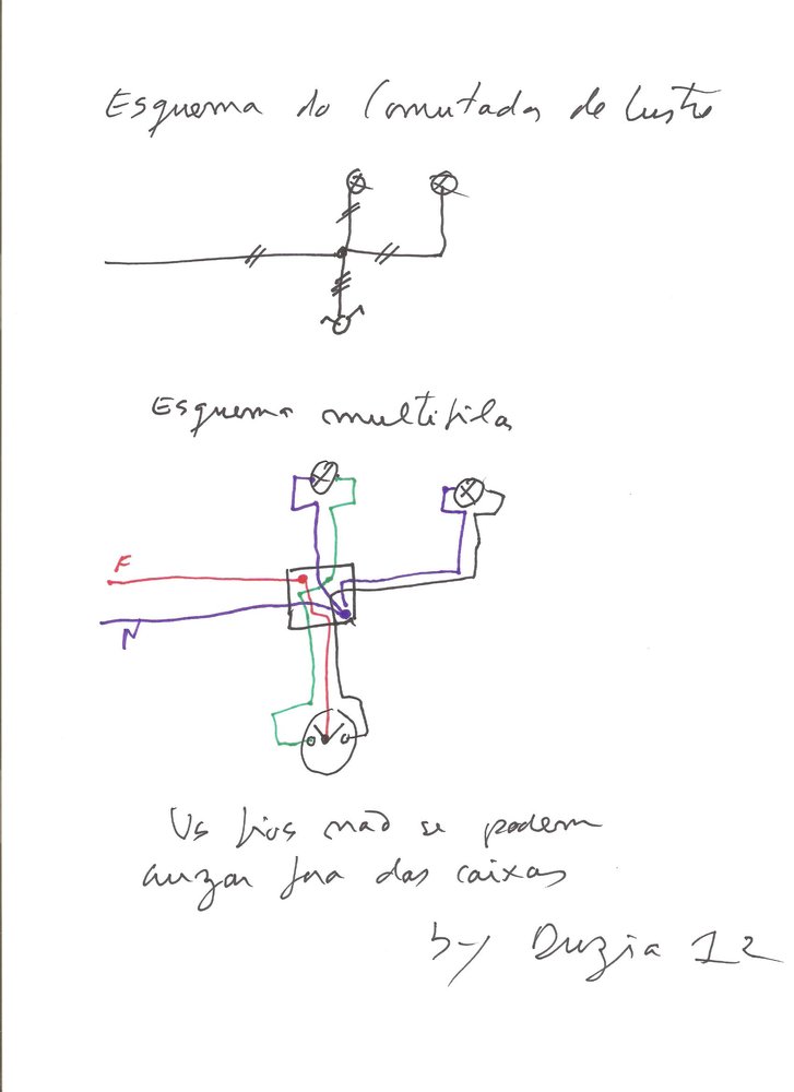

Deviam ter mais cuidado nos esquemas de iluminação, pensem como é na prática.
Exemplo de Esquema Multifilar mal feito
Mal feito.png (76.05 KiB) Visto 279 vezes
Esquema correto

...e com comutador de lustre "duplo"? :D :D :D
Re: Esquema mal feito-Comutação de Lustre
Tem de levar 5 fios, são 2 Lustres
