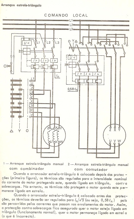

Arrancador Y/D manual com combinador e com comutador
Aqui fica o esquema, mas acho que já não há nenhum na prática.
Fica o esquema para o museu da eletricidade.
