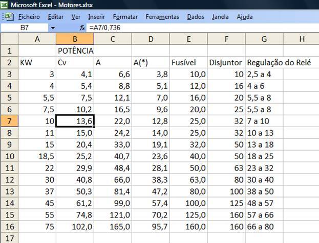

A incoerência que referi está na folha de cálculo:
como podes verificar na fórmula da célula B7.
Muito bem!

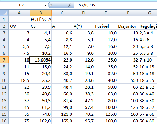

Re: Qual é a potência em C.V. de um motor de 8,82 KW
Não me parece as versões são diferentes o melhor é fazer contas á mão.
O teu cálculo dá 13,58 e no meu 13,60
Aí vai o ficheiro tira as dúvidas
12
12
