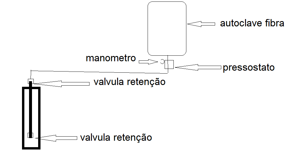

- Electricista de 3ª
- Mensagens: 258
- Localização: aveiro
- Enviou: 8 vezes
Re: bomba desliga aos 4 bar com balão/autoclave de 8 bar
À superfície está à saída da bomba, antes do pressostato e antes do balão e tem manómetro instalado (algo parecido com desenho anexo) obrigado

- Mensagens: 8138
A bomba trabalha, e pára pelo pressostato.
Qual a pressão que indica o manómetro?
Continua a ver se a pressão desce.
Cump
Cump
Trabalha, quando pára marca 2,5 bar, se não houver consumo não desce, quando volta a ligar por volta dos 2 bar (entre 1,5 e 2) arranca, aqui quando arranca desce um pouco mais
joedualmar
Aprender até morrer...
- Mensagens: 8138
Esse é o funcionamento normal. Qual é o problema?
