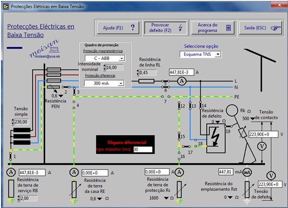

O programa aqui apresentado pelo colega moisan foi muito útil para simular o defeito que eu referi neste tópico e que não obteve consenso:
Segue em anexo a esta mensagem uma imagem da simulação que fiz no referido programa em que considerei a resistência de defeito nula, ou seja, a fase a tocar na carcaça do equipamento (desprezei esta resistência de contacto), quanto à resistência do corpo humano foi considerada de 500ohm mas de notar que esta até pode ser superior de acordo com o link seguinte: http://www.univ-ab.pt/formacao/sehit/cu ... resis.html, de referir que no caso da resistência do corpo humano ser superior a corrente de defeito será mais baixa. Quanto à resistência do solo considerei também nula (o que não é verdade na realidade!) mas também neste caso, caso a resistência seja superior diminuirá a corrente de defeito. Quanto à resistência de terra foi considerada de 2ohm. A resistência da linha foi considerada de 0,45ohm (valor aproximado para cobre com secção de 2,5mm2 e com um comprimento de 50metros). O circuito está protegido por um disjuntor de 16A curva C e um diferencial de 300mA.
De referir que o defeito que referi acima da falha de continuidade do condutor de protecção está simulada como se pode verificar pela imagem pela falta da ligação n.º 7.
Espero que esteja perceptível a explicação mas só instalando o programa e simulando irão perceber melhor! De notar que efectivamente para este caso a corrente de defeito é baixa na ordem dos 448mA.
Já foi referido também que esta não é a única razão para se utilizarem diferenciais.Os diferenciais no TN-S são utilizados porque imaginem um equipamento alimentado em TN-S e se existir um problema na continuidade do condutor de protecção (que neste caso está separado do neutro) se existir um defeito da fase para a carcaça do equipamento (defeito de isolamento) o disjuntor (ou fusível) não actua mas existe uma tensão de contacto muito perigosa que fica acessível e esta fuga apenas pode ser detectada pelo diferencial, sendo neste caso a corrente de defeito muito reduzida em caso de contacto.

Re: O que acham do regime de neutro TN
de facto a corrente é baixa...
dai a utilizaçao do Diferencial.
mas nao se esqueça que isto é um jogo de impedâncias e que e resistência que colocou na linha não é real.
se esta impedancia for menor a corrente sera muito maior.
