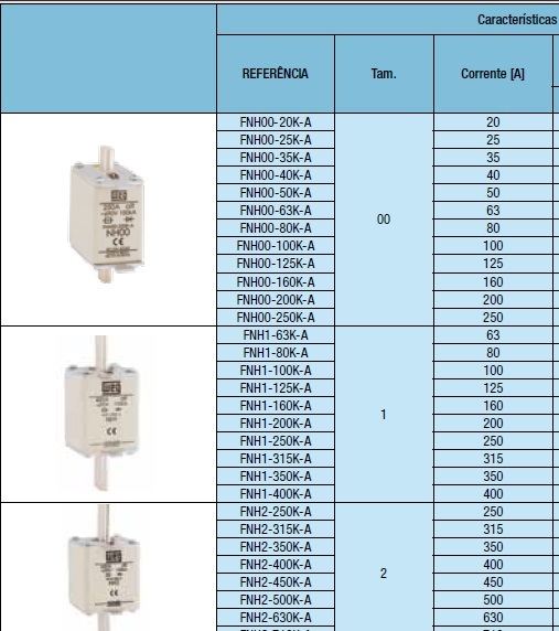

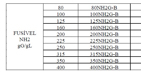

Fusíveis de 355A não existem :!:
Existem sim de 315A e de 400A. Como sugestão nunca utilize cabos de 300mm2 e mesmo os de 240mm2 (a não ser em canalizações curtas e nos PT's) não convém muito porque são difíceis de trabalhar (raios de curvatura grandes). Mais vale utilizar cabos de 185mm2 em paralelo.
João Osvaldo Sousa
ngp
Mensagens: 446
Registado: 24 mai 2012, 09:39
Re: Dimensionamento de cabos
Mensagem por ngp »
joaoosvaldo Escreveu:Fusíveis de 355A não existem :!:
Então não existem fusíveis de 355A? :shock:
Existe 350 e 355 A
Calibre de fusiveis.pdf
(334.57 KiB) Transferido 149 vezes

Além da marca que o "Duzia12" referiu, existe Fusíveis de 355A numa marca muito conhecida, com por exemplo a Mais Automação.
Fusíveis.pdf
(312.29 KiB) Transferido 173 vezes
É tudo, por agora...
(angel_of_diablo)
