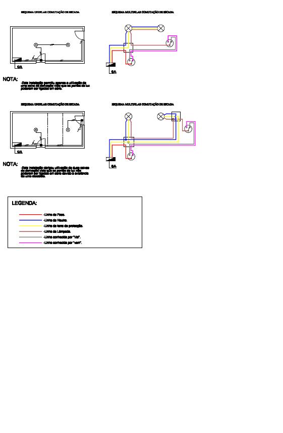

Resposta às duvidas de como fazer uma comutação de escada
Mensagem por fguedes »
Junto em anexo representação esquematica do esquema de comutação de escada.
analisem com atenção e verão que é fácil.
Se necessitarem também do esquema de comutação de escada duplo também poderei fazer.

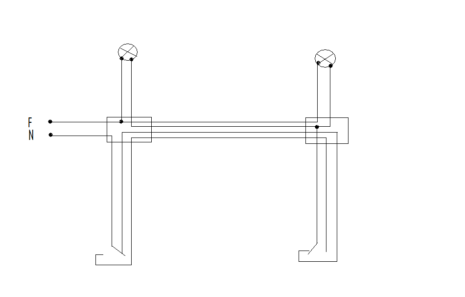

Aqui vai um esquema eléctrico de uma comutação de escada. Espero que ainda ainda vá a tempo.
Cumprimentos..
Comutação de escada.bmp (1.65 MiB) Visto 3810 vezes
Re: Comutação de Escada- alguém sabe fazer o esquema
Tá mal o esquema a fase vai ao comutador

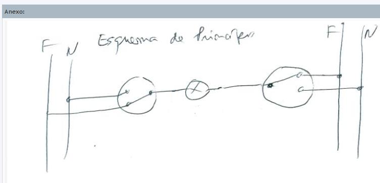

Com.escada antiga.jpg (17.81 KiB) Visto 3787 vezes
Esta montagem antiga só com uma lâmpada "poupa" um conductor
Experimentem
Mensagens: 5447
boa, nunca tinha pensado nesta combinação.
Mas posso seguramente afirmar que se trata de um esquema pouco convencional. Não digo que não funcione, porque funciona!!!
Não é permitido

Correcção ao esquema da comutacão de escada
Mensagem por ferreira »
Peço desculpa , por lapso sinalizei a fase a ir directa á lâmpada. Pois na verdade não é assim! O neutro é que vai directo á lâmpada e a fase é que corta na aparelhagem de manobra. Aqui vai um esquema corrigido.

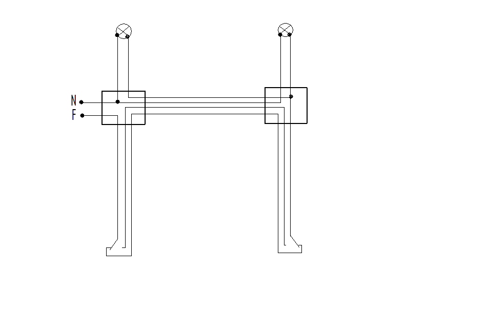

Comutação de escada simples.bmp (1.65 MiB) Visto 3755 vezes
Cintinua mal
