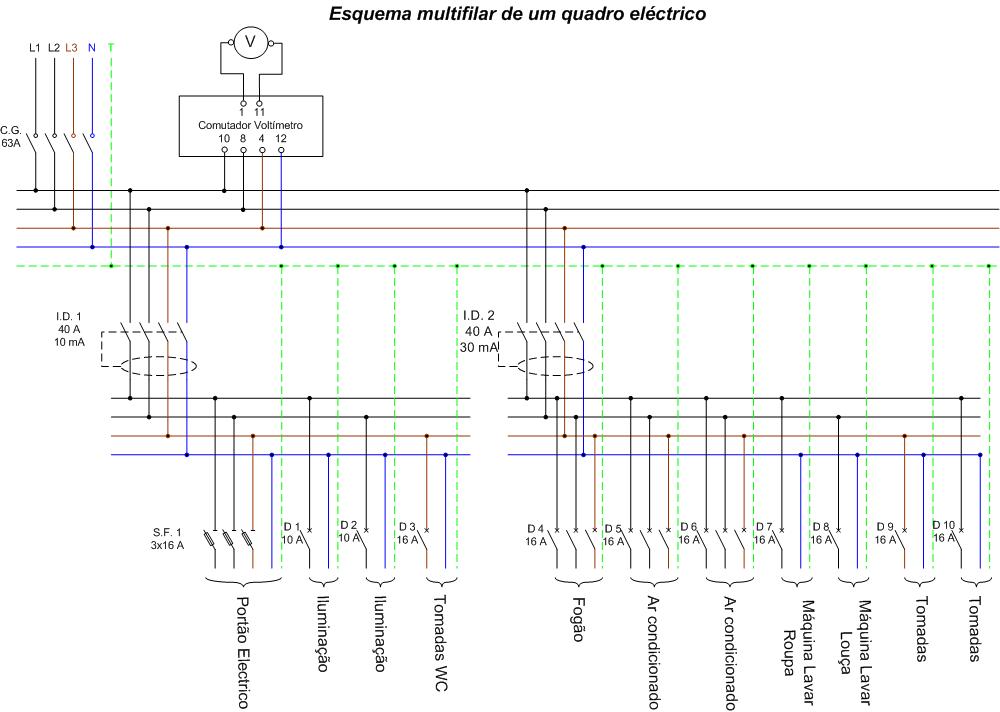

Re: Quadro principal e dois secundários
Aqui deixo um exemplo meramente exemplificativo de um quadro em multifilar.
- quadro.JPG (80.48 KiB) Visto 1628 vezes
Saber não ocupa espaço.

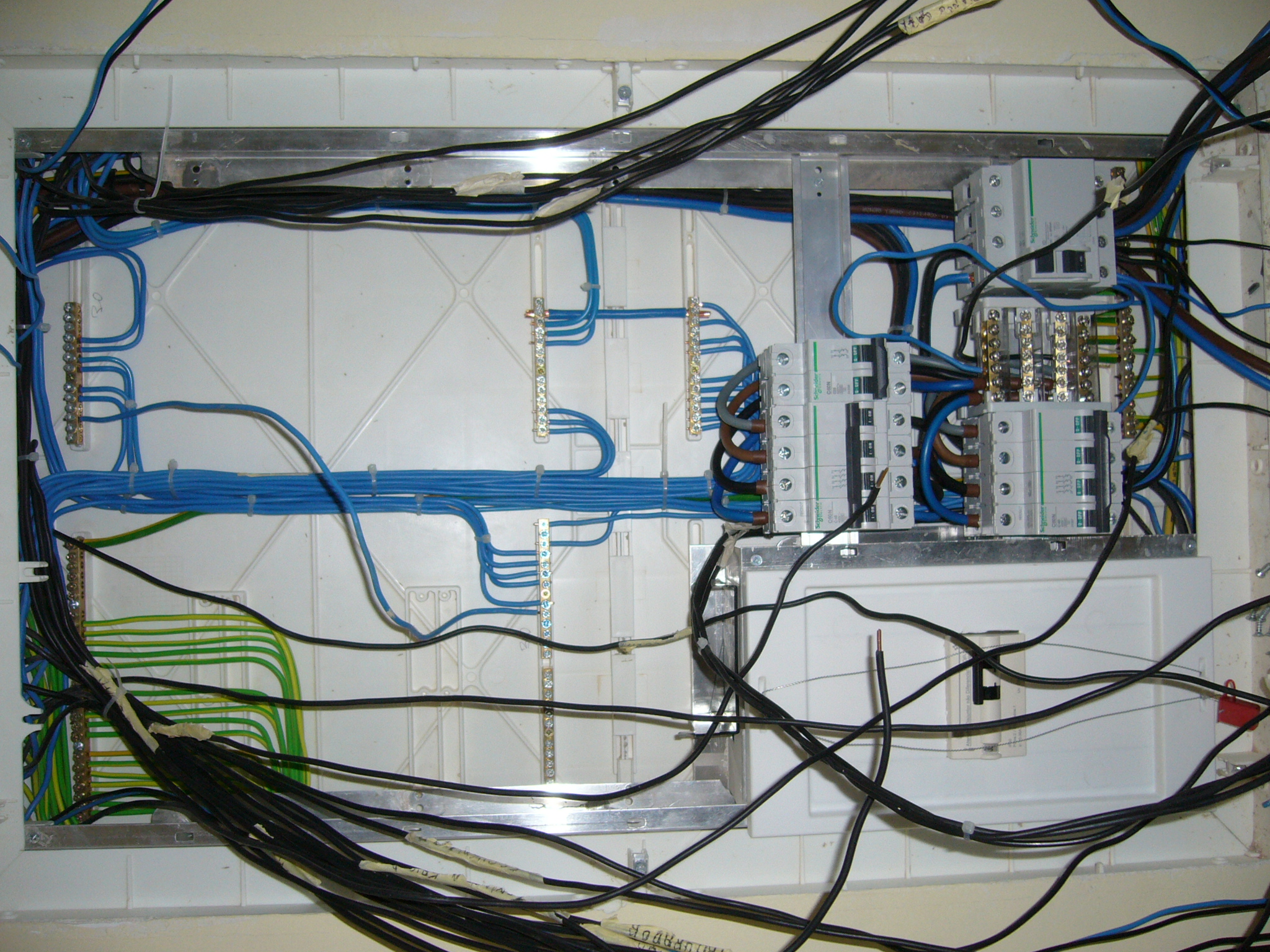

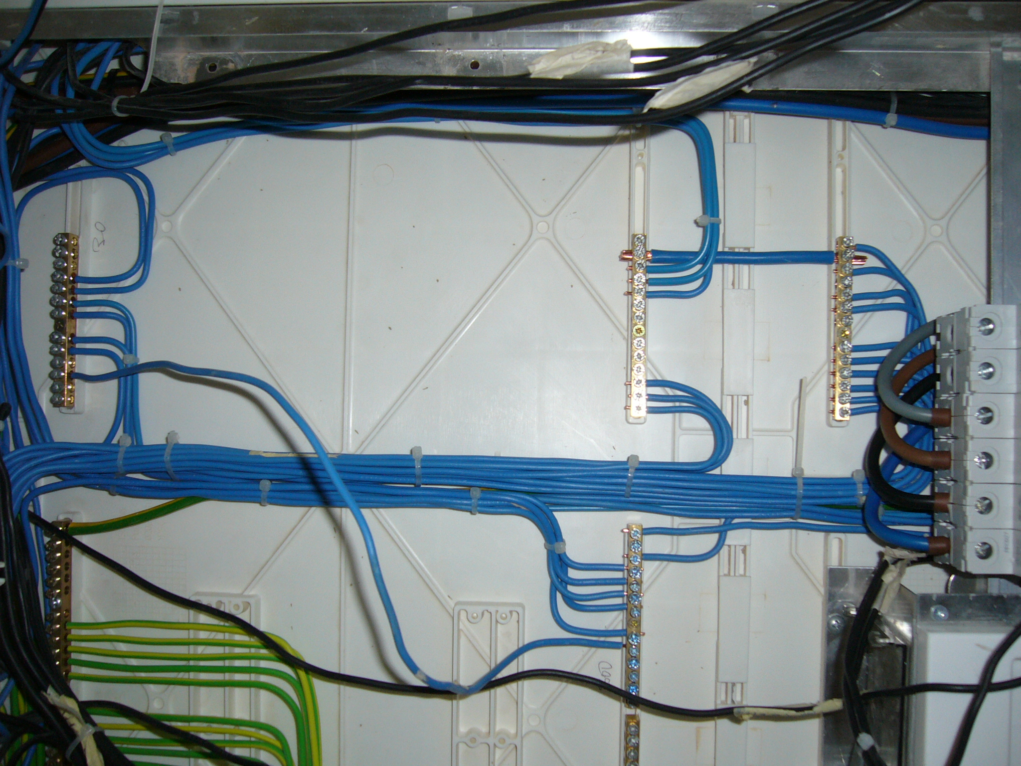

- Mensagens: 8138
Umas imagens
Umas imagens
- (1.38 MiB) Transferido 42 vezes
- (1.27 MiB) Transferido 42 vezes
