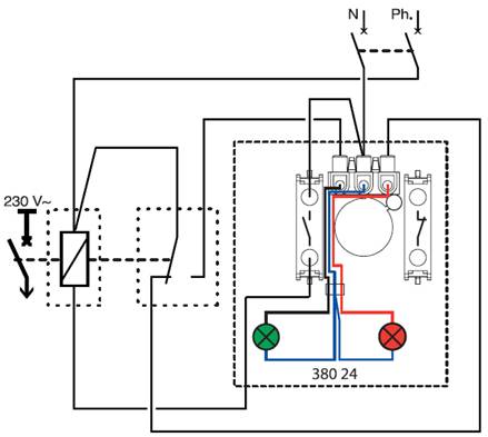

É precisamente isso que a botoneira faz, ver o esquema de ligações da mesma:Ricardo.Conceição Escreveu:Boas
Mas a sinalização desta botoneira da Legrand é do estado da mesma, e a sinalização que se pretende é a do estado do interruptor que a botoneira corta, se está ON tem que ter um sinalizador ligado, se está OFF tem que ter outro sinalizador ligado, estando ambos bem identificados.
Não me parece que esta botoneira dê para o fazer.
Cmpts
Ricardo

Apenas com a mudança de estado do contacto auxiliar associado à bobina de disparo/corte geral representado na imagem é que vai acender a sinalização de disparo do corte geral, logo sinalizando que o corte foi realizado com sucesso.

No caso da utilização da bobine de disparo por emissão de corrente e seguindo o esquema da imagem apresentada em post anterior se existir um defeito no cabo de alimentação da botoneira simplesmente não se verifica a sinalização, ou seja, se o cabo não estiver em condições por exemplo se estiver interrompido o disparo não é realizado e por sua vez também não é sinalizado no caso de actuação na botoneira, logo ficando o "operador" a saber que o disparo não foi realizado efectivamente. A ideia na minha opinião é apenas esta comprovar o disparo efectivo ou não do corte geral ao qual a botoneira está associada.

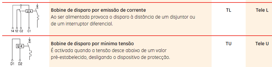

E no caso de bobinas do tipo MX, emissão de corrente , qual a potência a reservar para uma bobina desse tipo?

para o uso de bobine Mx , não necessita de UPS, pois esta só actua quando leva com tensão
as Mn é que precisam de uma UPS, pois actua por falta de tensão, isto é , se existir corte da edp, a bobine Mn tem que estar com energia(da UPS), senão, cai o corte geral, e quando a edp repõe, a instalação fica ás cegas
as bobines em questão , não são acopladas a contactores, mas sim aos disjuntores ou seccionadores

consultando este pdf: http://www.gepowercontrols.com/pt/resou ... _POR_D.pdf
é indicado, tal como disse o jaimereis que as bobinas são acessórios dos disjuntores, e e interruptores diferenciais, no caso desta marca.
pelo que li, as bobinas de falha de tensão precisam de uma UPS.
e as bobinas de emissão de corrente?
poderiam esclarecer-me melhor, sff, como é feita a alimentação de cada tipo de bobina.
