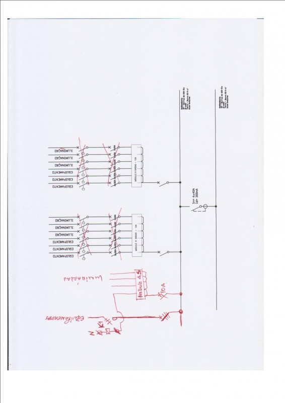

volto a pegar nisto porque estou com uma dúvida bem urgente, se é possível fazer o que estou a pensar.
neste projecto de domótica que falava, a potência que este módulos de saídas do KNX aguentam são reduzidas. eu preciso de controlar além de iluminação, alguns equipamentos com mais carga :!: :!:
Para isso fiz o esquema que tenho em anexo, onde o disjuntor de 10A protege o módulo e depois a cada saída do módulo tenho o disjuntor que vai proteger o circuito e um contactor. Isto assim é correto :?: :?:
duvida.pdf
(16.31 KiB) Transferido 65 vezes
jaimereis
Mensagens: 2011
Registado: 30 abr 2011, 11:56
Re: Domótica em projectos
Mensagem por jaimereis »
boas
pelo esquema que tem dá a ideia que a carga passa pelos modulo KNX, penso que devia de ser os módulos a accionar os contactores, que podem ser a 230V ou até a 24V( é mais usado em automação), e a carga vir de um barramento separado....

boas
em automação, domotica é automação, existe comando e potencia, certo?
os módulos KNX são elementos de comando, deverá ter uma protecção própria, quando usa uma saída do módulo, esta, deverá actuar o contactor, e será pelos contactos do contactor que passará o circuito de um motor ou outra coisa qualquer...
o contactor poderá ser de 24V, por exemplo...e pelos contactos do contactor passará 400V ou 230V, por exemplo
o uso de reles e contactores é também por si uma segurança, pois cria uma separação galvanica entra comando e potencia....

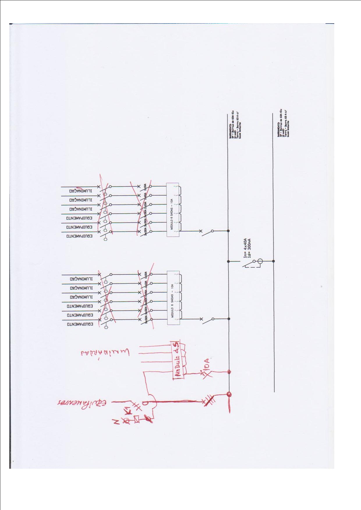

Se vai querer adicionar contatores pelo motivo de ter máquinas ou outros equipamentos de maior consumo, pode utilizar os modulos de saidas, e cada saida fazer acionar a bobine do contator que quiser.
O modulo de saida pode ser protegido por disjuntor mono/triasico, isto se vir que o somatória das saidas for superior a 10A, se alimentar com disjuntor trifásico o modulo de 6 saidas, pode ficar uma fase para cada 2 saidas, etc.
Agora vai ter de alimentar os contatores em separado dos modulos de saida, tipo como está no rabisco rápido que fiz, e que se anexa.

ENERGY Escreveu:Boas

realmente ENERGY!!! não há duvida que é o melhor desenho CAD que existe!! :lol: :lol: :lol: :lol: :lol: :lol: :lol:
p.s. a lateração do ENERGY está correcta
