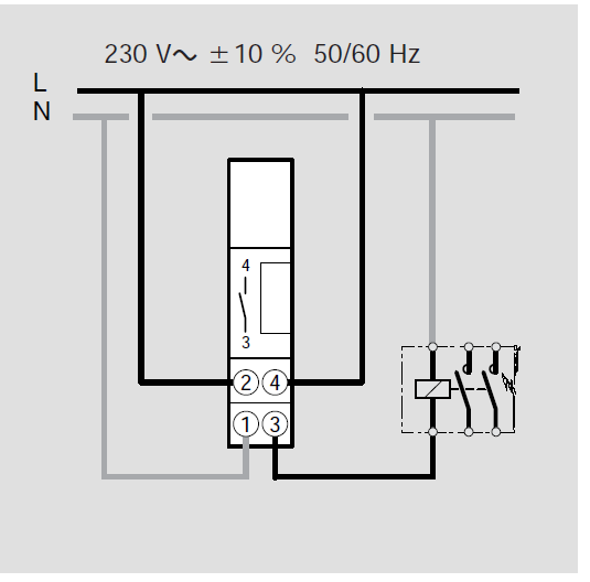

Neste pdf tens o esquema de ligação, em vez de estares a passar duas linha de fase como está no desenho podes passar um shunt entre o 2 e 4 como diz o Duzia 12.
No teu caso o contactor será tripolar, para o corte das três fases ou tetrapolar se também quiseres cortar o neutro, no pdf o exemplo é com um bipolar
EH010_EH011.pdf
(75.27 KiB) Transferido 143 vezes
Re: relogio
Ligas a Fase ao 2 e fazes um shunt entre o 2 e o 4. Ligas o neutro ao 1 e do 3 liga ao terminal da bobine A1 do contator, o outro terminal A2 do contator liga ao neutro, se for de 230 V se for 400 V ligas a outra fase

se for 400 V ligas a outra fase[/quote]
a outra fase é fazer um shunt do a1 para o a2 ?
eu estou a fazer o esquema para o contactor de 220 e de 400 e só tenho esta duvida ...
de resto está tudo esclarecido ...
Re: relogio
quero aprender Escreveu: se for 400 V ligas a outra fase
Não, em 230V tens 1 fase ligada no A1 e o neutro ligado no A2, ou vice versa, se a bobine for de 400V, ligas uma fase (R) no A1, e ligas a outra fase (S ou T) no A2

ENERGY Escreveu:
[/quote]
então com o contactor de 400v se no a1 ligo a fase r e no a2 a fase s ou t , onde ligo então a fase que vem do relogio quem vem do 3 ?

Re: relogio
ENERGY Escreveu:
então com o contactor de 400v se no a1 ligo a fase r e no a2 a fase s ou t , onde ligo então a fase que vem do relogio quem vem do 3 ?[/quote]
Contator com bobine de 400V comandada através de relógio, uma das fases está permanente ligada na bobine, por exemplo no A1, fases um shunt de uma das fases de alimentação do contator, e no A2 ligas a fase que vem do relogio (3) atenção que a fase que vem do relógio não poderá ser a mesma do shunt, senão não tens os 400V na bobine do contator.
Re: relogio
ENERGY Escreveu:
A outra fase não é Fazer shunt do A1 para o A2, mas do 3-Ligas ao A1 (Uma fase)----o A2 se for 230 V liga ao Neutro senão liga a 400 V (entre fases diferentes)
Não baralhes

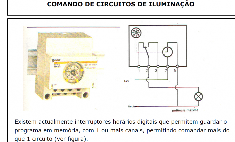

Re: relogio
Este esquema estava mal, já corrigi, tinha a fase à lâmpada e o neutro ao contato

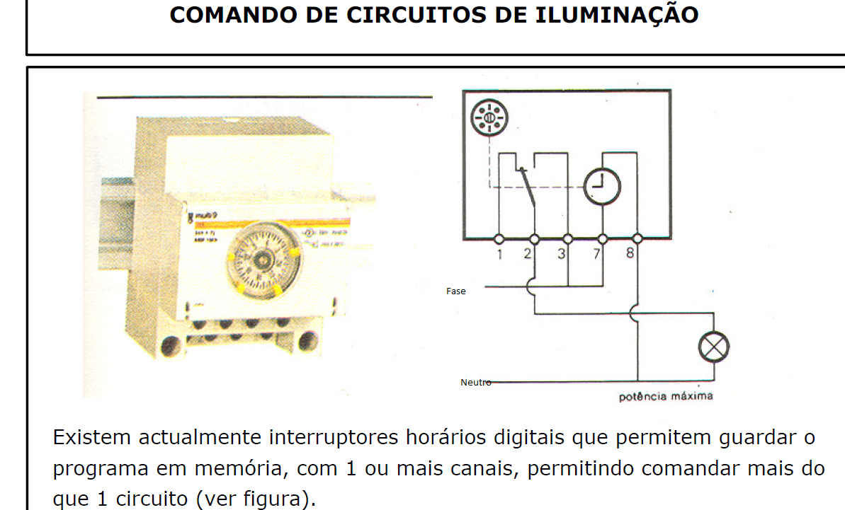

Re: relogio
Mensagem por quero aprender »
será então assim ?
a fase que vem do relogio ( 3 ) ligo ao A1 do contactor e no A2 sendo este contactor de 400v meti a fase L1 também no A2 ...
Com o contactor de 220v não há duvidas até já coloquei aqui o esquema para outros users caso necessitem ...
