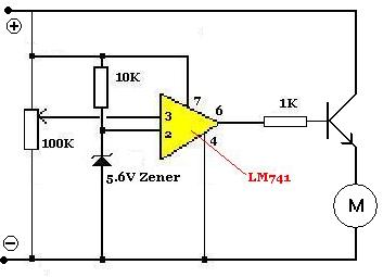

Adaptei este circuito de um, que detecta de bateria baixa.
O transistor deve ser capaz de ligar a ventoinha. Escolha um que aguente com a corrente de consumo. O potenciometro serve para regular a fronteira do liga/desliga.

desde já obrigado!!!
o M é a ventoinha?
