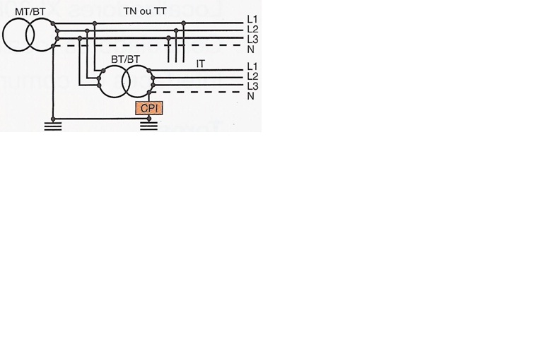

Tenha mas é paciência!!! Já que diz que não pode então como faz para que os serviços de segurança de um edifício recebendo público não dispare na situação de primeiro defeito (exigido pelas RTIEBT)???
Ponto 801.2.1.2.4 das RTIEBT.
Para além da solução apresentada, outra das hipóteses é fazer a instalação toda a IT mas economicamente não é nada viável mas é possível!!!
Já agora convém fundamentar o porquê de na mesma instalação não poderem existir dois sistemas de ligação à terra diferentes!!!

Duzia12 Escreveu:OK, muito bem, pense!!
Pense você!!! O esquema de forma simplificada é o seguinte:
P.S.: Se não se pode utilizar os dois sistemas distintos (TN+IT ou TT+IT) então andam aí muitas obras mal executadas incluindo hospitais :twisted: !!! Mas você é que sabe!!!
Esquemas TTouTN + IT.jpg (30.11 KiB) Visto 1074 vezes

o sistema IT é compatível com o TT ou o TN, até ai sem qualquer dúvida. Mas já no que diz respeito a ter TT e TN na mesma instalação é sem dúvida perigoso.

EE_Rafael Escreveu:Viva,
Mas também porquê que se haveria de ter TT+TN na mesma instalação!!!??? Não faz muito sentido. Agora em relação às soluções: TN+IT e TT+IT são perfeitamente possíveis e necessárias no caso dos circuitos de segurança dos edifícios recebendo público a não ser que se queria fazer tudo a IT mas além de tornar a instalação muito mais complicada é mais caro!!!

Não esquecer ainda que se for utilizado o esquema de ligação à terra TN as instalação são normalmente TN-C-S em que nos circuitos de distribuição, entre quadros eléctricos, a instalação é TN-C (condutor de neutro e protecção é o mesmo - PEN) e nos circuitos finais é TN-S (condutor de neutro e de protecção separados) e neste último caso já são utilizados dispositivos diferenciais (sistema de protecção idêntico ao TT nos circuitos finais).
Já estou a fugir ao tópico mas no TN atenção também aos comprimentos máximos!!!

Máximo 10 a 20 KVA acho eu nos transformadores de isolamento.
Ligado ao mesmo transformador só pode haver um e só um sistema único de protevção, quer seja TT---TN--ou IT
