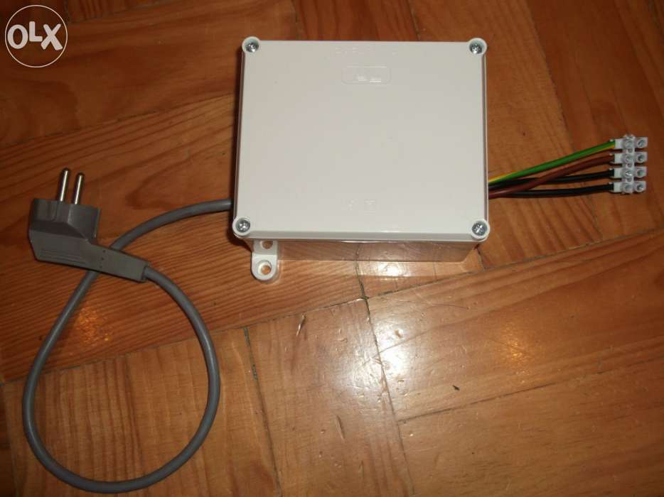

o meu problema era saber se era possível ou não. e disto o que acham?

Tudo depende do que tiver dentro da caixa, mas duvido que dentro dessa caixinha estejam 7000W. Arranje um electricista se não quiser deitar dinheiro para o lixo, ou até arranjar graves problemas de saúde, ou ainda pior, ser cliente do cangalheiro aí da zona.joedualmar Escreveu:o meu problema era saber se era possível ou não. e disto o que acham?
