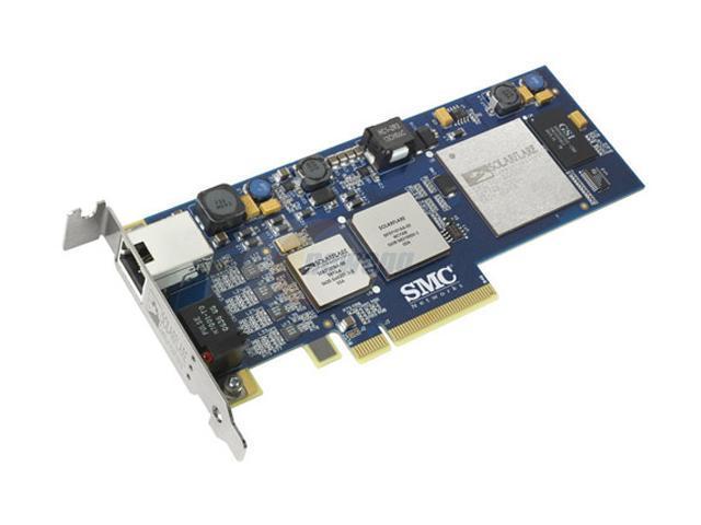

Boas, já vejo aqui a falarem em 10Gbps e tal, não sei se já reparam nos ISP´s de fibra 100mb, como Clix, MEO etc. os ONT´s teem portas de ethernet de 100mbps, e o único que que já traz porta ethernet 1Gbps é o modem da ZON 200mb, e se repararem 1Gbps é 5 vezes mais rápido que o ZON 200mb que neste momento é a maior velocidade de acesso do mercado!
Já agora deixo aqui o preço de uma "simples" placa de rede 10 Gbps para um PC...
http://www.jpcparts.com/SMC10GPCIE-10BT.html
p.s este tópico vai para ITED.
