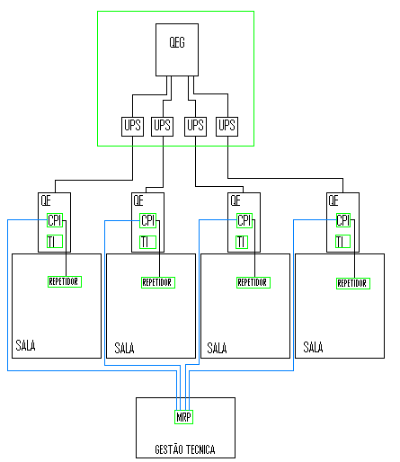

Duzia12 Escreveu:O CPI não tem de estar no Q.E. geral???
Viva
Porque acha que tem que estar?
Dependendo do tipo de instalação, uma possibilidade é o caso do seguinte esquema

ecastro Escreveu:Viva
Com certeza que a vida está em primeiro lugar e por isso mesmo temos que considerar que uma sala de operações ficar de repente “ás escuras” representa um enorme perigo, por isso e ainda em relação á utilização de dispositivos diferenciais no sistema IT em Blocos Operatórios e considerando a leitura do ficheiro em anexo (PDF) uma das interpretações que podemos fazer, na minha opinião, é que alem da sua utilização não ser obrigatória nem sequer será necessária desde que se cumpram determinadas condições, sendo algumas;
- Exista um controlador permanente de isolamento (CPI) que sinalize convenientemente a ocorrência do 1º defeito
- A instalação seja permanentemente assistida por pessoal qualificado que elimine o 1º defeito em tempo útil.
- A ligação equipotencial de todas as massas metálicas simultaneamente acessíveis.
Assim, se for possível aplicar no local todas as condições descritas no documento obtemos uma instalação em que a continuidade de serviço está amplamente assegurada, que é o factor mais importante para o caso descrito.
Junto envio também um exemplo do Q. E. tipo de uma sala de B. O. de instalações que conheço.
Os dispositivos diferenciais também na minha opinião não são necessários desde que o sistema IT esteja bem dimensionado. Porque se este estiver bem dimensionado de certeza que são garantidas todas as condições de segurança mesmo sem a utilização de diferenciais, mas tendo em conta o ponto indicado anteriormente das RTIEBT e tendo em conta a realidade das instalações (será que em todas são respeitados os comprimentos máximos é que se não forem no caso de 2º defeito para os disjuntores não se passa nada!!! o disjuntor fica-se a :lol: ) meter lá um diferencial bem dimensionado não faz mal nenhum e o acréscimo de preço também não é nada de mais e depois é um acréscimo à segurança da instalação. Mas continuo a dizer que na minha opinião com o sistema IT bem feito não são necessários diferenciais mas apenas nestas condições.
