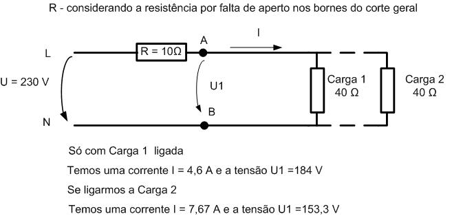

Vê lá se isto responde à questão, fiz um exemplo só com fase e neutro, tambem o posso demonstrar no sistema trifásico.
Atenção que o R representa uma resistência por falta de aperto.
Se a carga 2 for maior, maior será a queda de tensão em R.

O que demonstras é uma queda de tensão na fase em relação ao neutro e não uma tensão entre o neutro e a terra.
bacalhau

Claro para demonstrar entre o neutro e a terra, terei que fazer a demosntração no sistema trifásico. E os transformadores de distribuição são todos trifásicos, logo aplicando isso que acontece numa das fases as suas tensões ficam desequilibradas, existindo tambem uma resistência no condutor neutro irá aparecer uma tensão entre neutro e Terra.
ok obrigado

Estás a fazer confusão, a queda de tensão que tens e o efeito dela será sempre depois do TRF e para mais numa carga trifásica sem neutro como é o caso a queda de tensão será entre fases e nunca terá qualquer efeito no TRF.
