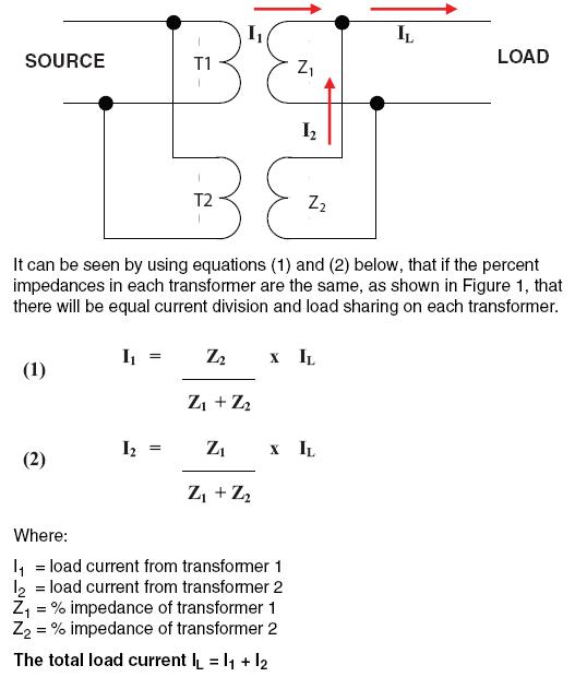

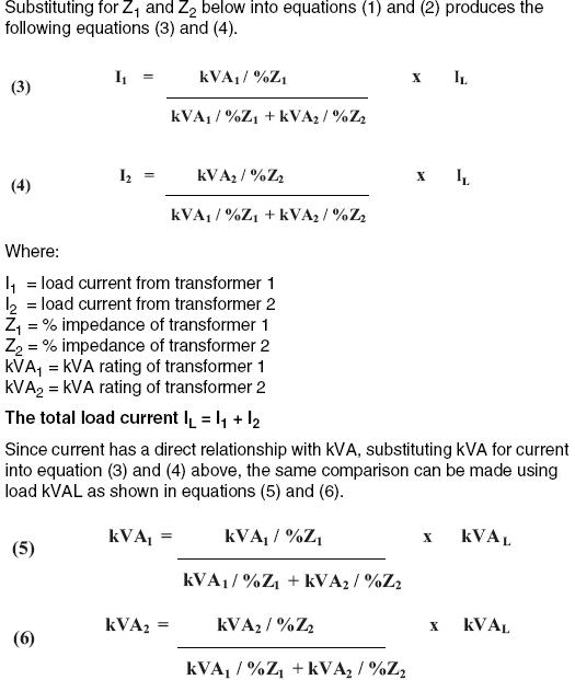

Sendo Z1 a impedãncia de um transformador e Z2 a do outro teremos
Pelo que pesquisei na net só neste site inglês é que vi alguma coisa de jeito
I1=(Z2/(Z1+Z2)) X IL
I2 =(z1/(Z1+Z2)) X IL
Corrente Total IL=I1 + I2
Logo a corrente se divide em função das impedâncias de cada transformador
Logo 800 e 1600 KVA o de 1600 KVA tem 1/3 menos que de o 800 KVA menos 1/3 da Impedancia
Logo a corrente circula pelo caminho mais fácil??
Eu julagva que tinha razão, afnal não tinha nada, mas também não houve quem explicasse alguma coisa, desenrasquei-me
Transformadores paraleo 1.jpg (40.28 KiB) Visto 1248 vezes

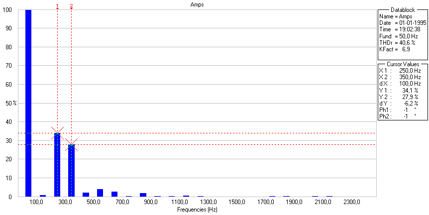

Já que este tema e tão actual Baterias de Indutâncias também o e supondo que temos uma 5ª Harmónica com 390 A e uma 7ª com 260 A qual a formula para calcular a potencia da bateria em questão?
Sendo que a distorção harmónica ronda os 47% THD!!! E qual a diferença entre esta situação ser nas Fases ou ser no Neutro???
Anexo doc´s

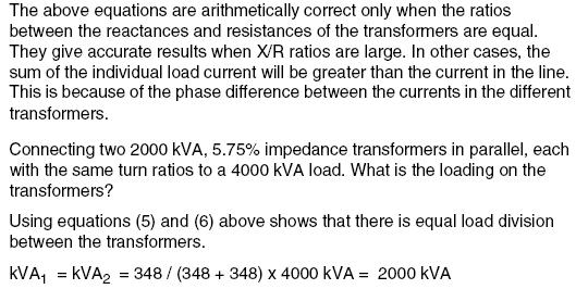

O demonstrar que dois transformadores de relação máxima 1:3 podem estar em paralelo está mesmo à vistas dos olhos, só que eu estava cego.
As impedância de cada transformador ficam em paralelo uma com a outra e a corrente divide-se pelas duas impedâncias conforme a lei dos nós de Kirchoff
Um transformador de 1600 KVA tem uma impedância menor 1/2 que um de 800 KVA
Agora parece simples.
