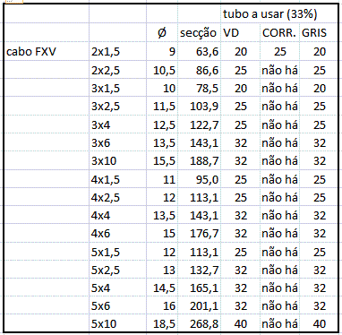

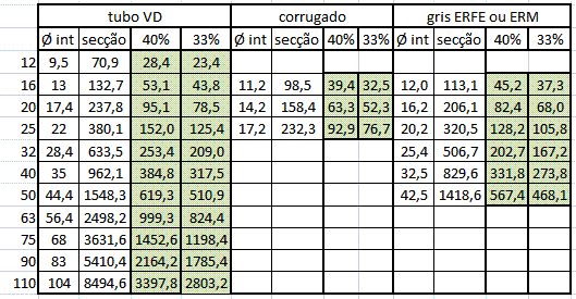

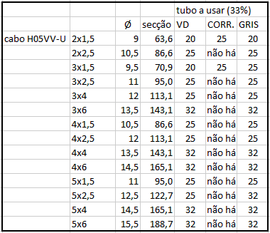

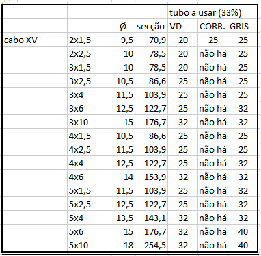

Re: Cálculo do diametro de tubos VD
Fiz estas tabelas para alguns cabos e considerando a taxa de ocupação de 33%, baseando-me nas tabelas dos cabos da Cabelte e tubos da JSL:
http://www.cabelte.pt/
http://www.jsl-online.net/
Para outros cabos o raciocinio é o mesmo.
- tabela com base JSL.GIF (22.43 KiB) Visto 2421 vezes
- cabo XV.GIF (12.98 KiB) Visto 2421 vezes
- cabo H05VV-U.GIF (11.25 KiB) Visto 2421 vezes
- cabo FXV.GIF (16.02 KiB) Visto 2421 vezes
Obrigado Nelmindo, excelente trabalho.nelmindo Escreveu:Fiz estas tabelas para alguns cabos e considerando a taxa de ocupação de 33%, baseando-me nas tabelas dos cabos da Cabelte e tubos da JSL:
Mas, o que eu queria, é a fórmula para determinar o diâmetro do cabo, já que pela fórmula S = PIxR^2 não vou lá
