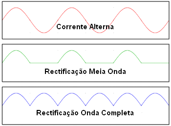

Vocês ainda confundem AC com DC...
Exemplo:
DC: Azul e vermelho.
AC: verd e cinza. (sendo que a cinza não tem uma frequência, visto que não existe um ciclo que se repita..)
DC: flui apenas num sentido ( podendo ter valor positivo ou negativo) e pode apresentar frequência.
AC: corrente flui nos dois sentidos, ou seja, está sempre a variar entre valores positivos e negativos.

Correntes pulsatórias resultam da rectificação de correntes variáveis (sinusoidais, quadradas, etc) onde a rectificação não é total, portanto, não é uma corrente DC pura. Assim sendo, o que se vê é ainda a componente do sinal não rectificado.
Segundo o gráfico apresentado, se "pulsatória" fosse igual a "directa", ter-lhe-iam chamado o mesmo nome.

Claro que tem, por exemplo uma rectificação de uma tensão com freq. de 50HZ por
onda completa fica com tensão DC pulsatória de 100HZ
é DC e tem uma frequencia de 100HZ.

Vejam o gráfico anexo de ondas rectificadas.
A onda que se vê, por exemplo, após a rectificação de meia onda é uma parte da componente alterna ainda não rectificada. Portanto o sinal resultante tem ainda uma componente alterna. Não é sinal DC puro. Com um sinal rectificado perfeito elimina-se a componente alterna, logo o sinal torna-se constante, logo não há oscilações nem alternâncias, logo não faz sentido falar-se em frequência.

Quando se rectifica um sinal para dc e não se filtra a componente alterna o ( por exemplo aplicar um condensador com o valor indicado para corrente a utilizar) resultado é uma tensão continua com uma frequência no caso de da AC ser 50 ciclos (tensão a rectificar) no sistema de meia onda terá uma dc com meia onda de 50ciclos se for de onda completa terá uma dc com forma de onda de 100cilclos ou seja 100HZ

Eu penso que em CC não há uma frequência porque para que esta exista terá que haver uma repetição de acontecimentos diferentes num determinado tempo, e como mostram esses esquemas isso não existe, por exemplo: nessas correntes rectificadas o que acontece é que a corrente a determinada altura é interrompida, a tensão vai aos zero volts e por isso neste momento nada acontece porque não há movimento de electrões, o que há é um ligar e desligar da corrente que volta a ser ligada e assim sucessivamente.

Bobinador Escreveu:...nessas correntes rectificadas o que acontece é que a corrente a determinada altura é interrompida, a tensão vai aos zero volts e por isso neste momento nada acontece porque não há movimento de electrões, o que há é um ligar e desligar da corrente que volta a ser ligada e assim sucessivamente.
FAIL
Então e se se colocar um Condensador (em paralelo com a carga) por exemplo ? a tensão nunca vai chegar aos 0v....
