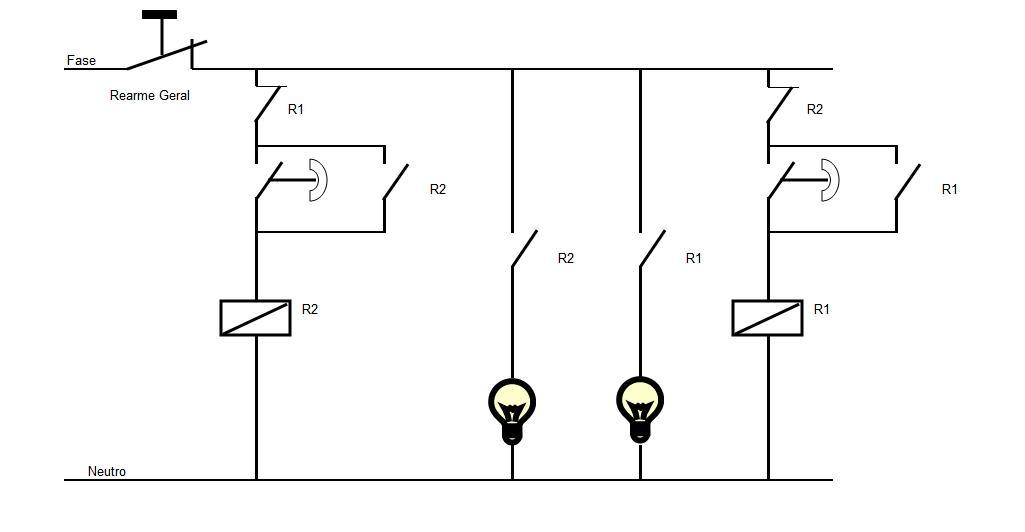

nelmindo Escreveu:mas se já existe "encravamento" nas autoalimentações das relés, não é necessário repetir nas lâmpadas,
os contactos normalmente fechados.
____________________________
exacto
isso também já tinha sido referido
(31.82 KiB) Transferido 85 vezes
Mensagens: 4740
Enviou: 123 vezes
Re: esquema
perfeito :wink:
agora o cleber rocha
não se esqueça que os créditos são teus
