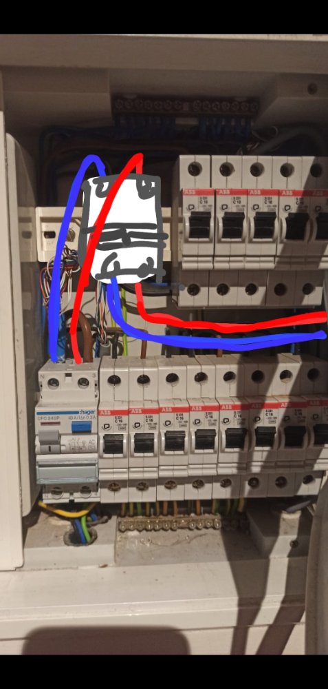

Seria viável colocar um interruptor de corte assim e levar o cabo para alimentar o contentor?
Ou ligar o cabo direto por cima do diferencial?

boas. diga-me uma coisa o contentor está perto da casa? esses fios que diz que estão ligados no dijuntor da garagem, vão pelo chão ate ao contentor?cump

boas. não liga por cima do dijuntor, e nem é um corte é um dijuntor para proteger esses fios que vão para o contentor, terá levar sim um corte antes desse interruptor de 0.3a para ficar separado a casa do contentor, mas isso convem pedir ajuda a um tecnico. atenção que osfios que vão para o contentor se passarem pelo chão e fiquem na terra tem de ser cabo, pois se for fios soltos vai dar barraca com a humid cump

Está nem a 5 metros da casa, o cabo tem cerca de 15/20m..
Já foi trocado e colocado cabo novo em dezembro umas semanas após ter começado os disparos.
Anteriormente estava ligado a uma extensão de rolo, e nunca houve problema porque basicamente era para ligar um portátil e umas luzes só .
O cabo agora está conectado numa tomada na garagem que pertence a esse disjuntor e vai acima da terra e dentro daqueles tubos próprios para proteção.
Ou seja está protegido pelo disjuntor de 16

boas. bem feito era o cabo que vai para o contentor vir ligar no quadro e ficar ligado de maneira que quando haja problema no contentor só dispara o id do contentor e não o da casa tambem cump

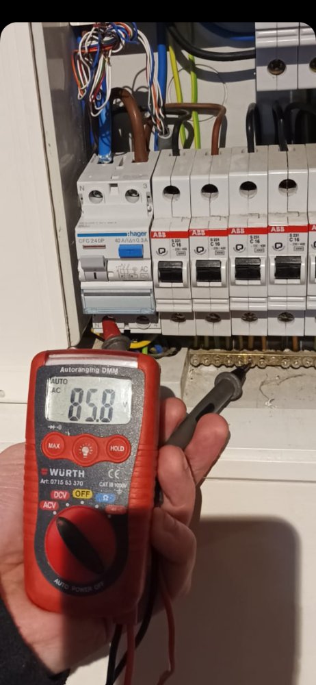

Re: Mistério Diferencial dispara só nos Dias úteis...
Obrigado meus caros amigos.
Só pude vir aqui hoje... Obrigado pelas respostas.
O contentor tem aterramento feito lá no local.
Concordo que o melhor a fazer é como o Sr ohmico disse, no entanto como estamos aqui temporariamente não demos a hipótese de refazer a elétrica da casa como deve ser. Talvez o melhor seria ligar de forma independente o contentor e se for abaixo que vá somente lá. Vou guardar essas diretrizes que são as corretas e mais seguras.
Hoje estamos de folga e resolvemos deixar o contentor ligado e pronto, claro que aconteceu novamente.
O que aconteceu de diferente hoje é que ao armar novamente o diferencial do contentor iam de imediato abaixo o id do contentor e o da casa.
Fiz exatamente aquilo que o mromeiro disse, desliguei todos os disjuntores do contentor e inclusive os da casa, deixando só os diferenciais ligados e desarma de imediato.
Daí achei estranho mesmo com o disjuntor desligado que alimenta o contentor continuar a ir abaixo.
Só pode ser problema no neutro certo?
Aproveitei para pegar no multímetro e constatei que existe a tensão de 86v entre o neutro e a terra.
Isto é tudo menos normal certo?
Obrigado desde já, bem hajam

boas. claro que só pode ser passagem entre o neutro e a terra. com dijuntores duplos era facil de descobrir .cump

Olá,
Agora já deu para armar o do contentor sem problemas.
O valor entre neutro e terra é agora de 3V.
Constato novamente que quando acontece o problema e o valor era de 86v os leds ficam com aquela luz mínima como residual, todos acesos, e agora que já está normal já não têm essa luz.

Boas,flagstract Escreveu: 12 jan 2023, 19:17 Seria viável colocar um interruptor de corte assim e levar o cabo para alimentar o contentor?
Por acaso não mediu entre fase e neutro?
O valor alterou-se sem mexer em mais nada?
Tem a certeza de que a terra tem eléctrodo?

Olá,
Aquando do problema entre fase e neutro era 247v,
entre fase e terra era 161v e entre neutro e terra 86v.
Agora continua o mesmo valor entre fase e neutro de 247v, entre terra e fase agora é também de 247v, e entre neutro e terra agora é de 2.5v.
O valor de facto alterou sem ter feito nada, passado uma hora mais ou menos voltei a medir o neutro terra e já dava 3v e liguei o contentor e está tudo normal.
Sim a terra de casa tem elétrodo sim.
