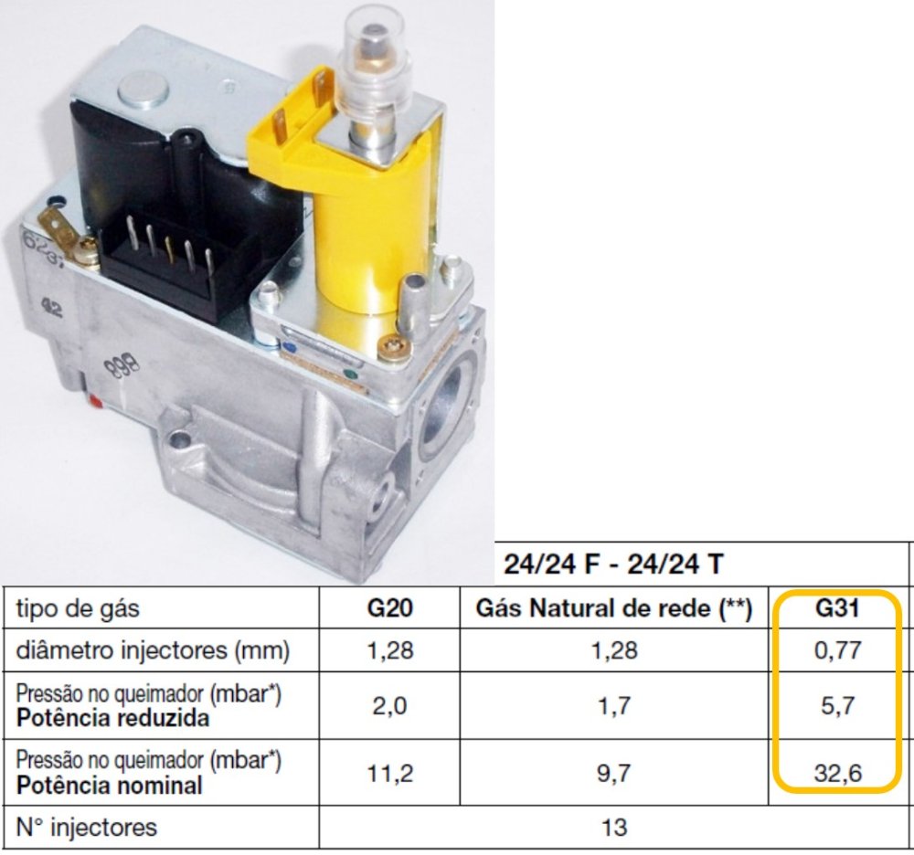

Porque poderá ser útil a alguém, fica anexo um vídeo de treino da BAXI, onde se ensina a avaliar os sensores NTC das caldeiras murais:
Fazendo fé no relato do colega "jjoleite", os sensores da sua caldeira estariam em bom estado, portanto, com este simples procedimento, e confirmação de sensores OK, sabemos que pagou desnecessariamente 17€.

Não sei qual o modelo de caldeira Baxiroca Victoria Plus (24-24 ou 24-24 F ou 24-24 T, possivelmente) que está aqui em causa, nem se é gás natural ou GPL, mas, assumindo que o aquecimento central funciona na perfeição, os sintomas que indicou parecem apontar para problemas de caudal.
Isto é muito abrangente porque existem vários fatores que contribuem para tal:
- Incrustações;
- Filtro na admissão de água parcialmente obstruído;
- Caudal de água fria fraco (evitar mistura e abrir só água quente e várias torneiras em simultâneo;
- Sensor de fluxo deficiente (sensor de prioridade AQS;
- By-pass deficiente ou bomba circuladora ineficaz.
Podem fazer-se testes simples e eliminar algumas hipóteses.

Continuo com alguma curiosidade em saber o modelo exato da caldeira e o tipo de gás.
Refletindo no que escreveu acima acerca de um parâmetro desajustado estar na origem do mau funcionamento faz pouco sentido, pois, deduzo que neste momento tenha uma placa eletrónica de controlo nova (que pagou) e portanto, como nada se alterou no funcionamento, esta hipótese é pouco credível.

Baxi VICTORIA PLUS 24/24 T
Gás propano botijas grandes.
as placas electrónicas tem de ser programadas, segundo informação e com muitos parâmetros, as placas novas vem sem qualquer parâmetro.

Caro "jjoleite",
Aproveite a presença do técnico para que seja verificada a válvula de gás, especialmente na potência reduzida.
(Claro que isto era um dos testes a efetuar logo na primeira visita que relatou).
