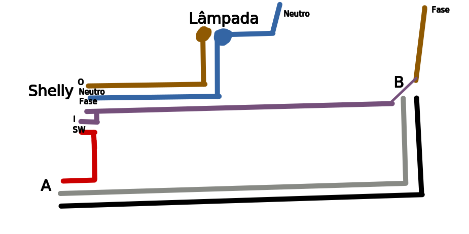

Ligações com Shelly 1

Vê se te safas com este esquema. A cor dos condutores é meramente para os conseguires distinguir. Obviamente que o neutro será a azul e a fase a castanho/preto/cinzento. Onde escrevi fase no esquema, no Shelly será L. No esquema a ordem das ligações não tem correspondência com o Shelly, apenas corresponde a designação (I, O, SW, N e L (Fase)).
