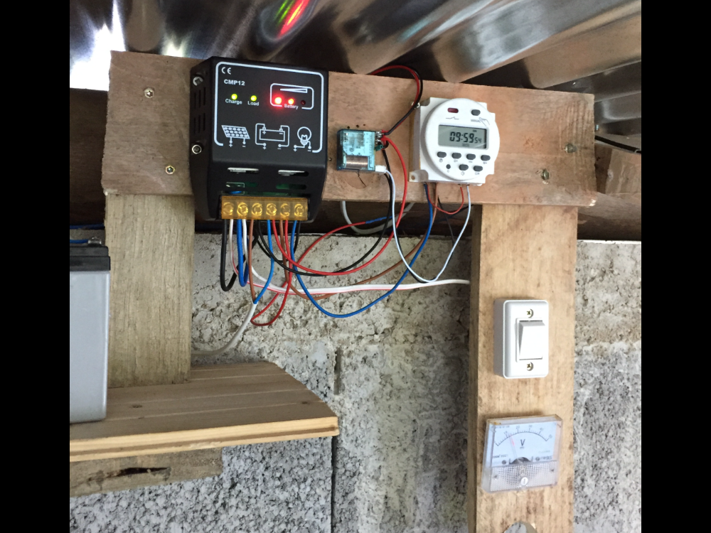

Por amor de deus não quero que fiquem a duvidar de mim, segue a engenhoca “como vocês lhe chamam”asalopes Escreveu: 10 out 2020, 19:54 Caro "L200",
Mesmo não sendo "profissional de eletrônica" estou, também muito surpreendido como é possível com:
1) atuador de 12v;
2) temporizador12v;
3) bateria 12v;
4) relé da FINDER de 8 pinos
realizar tal engenhoca, queria portanto aproveitar a sua boa vontade ("... irei tb prestar aqui neste forum toda a minha sabedoria") e pedir-lhe que dê detalhes, ou esquema, para, quem sabe, também eu surpreender as minhas estimadas galinhas.
Tem um admirador.
É óbvio que os os cabos podiam ter ficado moldados de outra forma,mas como é para um galinheiro é o suficiente, e quando se usa cabo flexível dá nisto
Agora podem criticar a vontade não tenho qualquer problema, tenho as costas largas
Muito obrigado

se tivesse explicado, logo de início, que se tratava de um actuador linear motorizado não faltariam membros a dizer-lhe que era suficiente um interruptor horário e um relé com um único contacto inversor.

Caro José,
Parabéns pelo seu projeto.
Mas... porque só fotografou metade da obra?
Não utilizou mais componentes além dos já referidos?
Não pode facultar o esquema do protótipo?

Seria possível divulgar as características do atuador, ou melhor ainda, marca e modelo?
- Mensagens: 8138
Re: Qual o relé adequado
O actuador é do aliexpress. É identico ao que se usa para abrir e fechar, as portas ou portões de folha.

rui14 Escreveu: 12 out 2020, 10:58 bom trabalho! já ponderou trocar o relogio por um interuptor crepuscular?
Optei por um temp. Visto que o crepuscular não é de confiança para este projeto, visto que os mesmos são muito práticos mas ligam muito antes de anoitecer e tenho receio de alguma ave ficar no exterior depois de a porta fechar, visto que os animais só entram mesmo ao anoitecer,
assim programo o temp. Para uma hora depois de anoit. assim sei que estão todas dentro.

Mesmo assim isso resolve-se com um temporisador.L200 Escreveu: 12 out 2020, 21:53rui14 Escreveu: 12 out 2020, 10:58 bom trabalho! já ponderou trocar o relogio por um interuptor crepuscular?
Isto só por uma questão de comforto, para nao estar a alterar as horas ao longo do ano.
